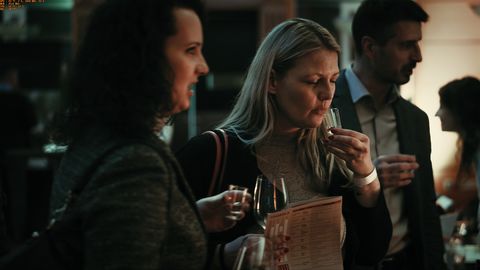

Egy pillanatra elrugaszkodnék teljesen az eredeti felvétel céljától, például legyen akkor éjszaka, alacsony szaturáció és expozíció, viszont nagy kontraszt ami megosztja az arcot, ebben is van feszültség:
Merugye ki tudja, mi van ha a bal oldali sötétbe burkolózó hölgy tulajdonképpen egy vámpír, és csak arra vár, hogy lehunyd a szemed.

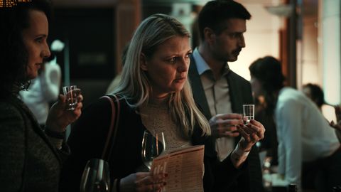

Nekiugrottam most reggel, hogy oké, csinálok egy kevésbé feszült gradet, töröltem is mindent, tiszta lap, jó lesz. Erre a vége szinte szakasztott ugyanaz lett, mint tegnap, be sem másolom

A színek szembenállása (és bármilyen szembenállás) nekem csak akkor okoz feszültséget ha azonosulok az egyik féllel. Tehát pl a színészre figyelek, beleélem magam, és közben azonosulok a narancs színnel, akkor a türkiz nekem is feszültséget ad. De ha épp nem élem bele magam semmibe, akkor megnyugtat a narancs és a türkiz egysége. Azt elismerem, hogy aki végig képes beleélni magát egy film szerepeibe, annak ez idegen nézőpont lehet. Én még a saját életemben is néha nézőnek érzem magam, szóval így vagyok bekötve
Drámai hatást én sem színeznék máshogy, de csak simán feszültségkeltésre azért az expozíciót, kontrasztot, szaturációt is lehet használni, pl. a horrorfilmeknél annyira nem dívik a narancs-türkiz. -

Ha a türkiz-narancs komplementer megnyugtat akkor neked balta volt a jeled oviban.
Nézd meg, minden B kat. filmben türkizes háttér előtt áll a narancs fejű szereplő, ha valami döntést kell hoznia, vár valamire, stb. Nem vagyunk egyformák. Nekem a második, általad színezett kép abszolút feszültséget sugároz. Te mire színeznéd, ha drámai hatást szeretnél? -

Hát, kire milyen hatással van. Engem megnyugtatnak a komplementerek, mert együtt egyensúlyban vannak. De persze, ez reklám anyag, nem kell agyon filmesíteni. Mindenesetre ha feszültséget akarnék, az máshogy nézne ki. Az is jó játék amúgy, hogy adott egy kép, és akkor csináld meg úgy, hogy romantikus filmbe passzoljon, aztán csináld meg úgy, hogy mondjuk horrorba.
MrChris: próbáld megcsinálni, ha van időd, érdekelne, hogy kinek mi tetszik.

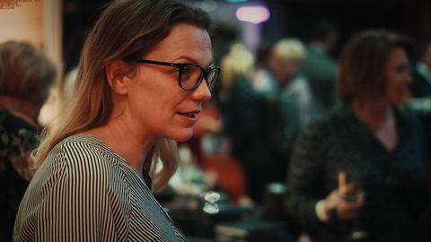

Bedobok egy filmesebb hangulatú gradet, hidegebb, több zöld, klasszikus split toning. M31 szerű, de amúgy nem az. Nem biztos, hogy végig működne, de mindenképp ebbe az irányba vinném az eredetit, nekem kicsit sok a narancs ott. Persze ez abszolút ízlés dolga, meg amúgyis egészében kell nézni a projektet.

Lássuk ki mire jut néhány out of camera SLOG2 felvétellel Természetesen a saját profilom. A cél legyen akkor az hogy pontos bőrszín, és visszafogottabb vörös-naranccsal. Elég ha 1080-ban dobjátok fel az eredményt, kivéve ha youtube privát, akkor azért legyen 1440p
taranis
Jók a színek, néhol valóban soknak tűnik a vörös-narancs, de gyanítom hogy a helyszínen is hasonló volt. Nem lehet olyat játszani, mint az esküvőkiállításos felvételnél? Tehát hogy jó szokásodhoz illően bedobsz pár snittet, aztán megnézzük kinek milyen az ízlése, milyen gradet tart jónak. Már ha ez olyan meló, ahol engedi a megállapodás az ilyesmit.

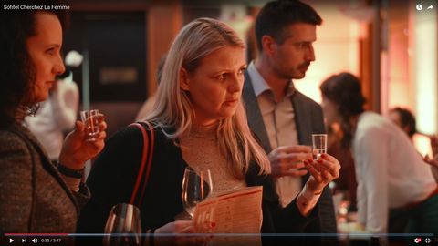

Egy kis érdekesség amit a Sofitelnek készítettem.
A6300, a gimballos felvételek Canon 10-18 IS STM-el ISO6400on, vagy Sony E 16-50-el készültek ISO5000-ren. A DOF-os felvételek Sony E 50mm F1.8-on, többnyire kézből, ISO1600-on.
Vicc hogy a Sony 50-es csak rendezvényen kerül elő a táskából mikor "kreatívkodok" sosem használom, munkára viszont többnyire az van fent...
Minden obit nyitva használtam, a kamera SLOG2-ben volt, fix 3200K-ra állított WB-vel, utólag Davinci Resolveban gradeltem. Most először használtam fix értékeket (obi legtágabb rekesze + 1/50 + hozzá passzoló de fixre állított ISO) Azt mondom amennyi előnye van, annyi hátránya is, szerintem legközelebb autoexpozom..
Végig 4K-ban lett felvéve, de a Davinciból csak 1080p export ment ki, és azt vágtam meg, így amit most itt a youtubeon láttok és "4k" az valójában upscale a 1080-ból. Azért csináltam mert a youtubenak kell hogy normálisan nézzen ki viszont a megrendelőnek elég volt a 1080-as anyag.
Hogy miért linkeltem? A szokásos mit lehet kihozni az SLOG2ből, illetve milyen brutál a high iso az a6300-on., Plusz az elmúlt napok "szaggatós svenkelésére" egy válasz, vagyis ha van valami amit követ a szemed a felvételen akkor nem veszed észre hogy darabosan mozognak az élek, mert nem arra figyelsz.
