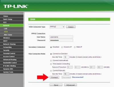

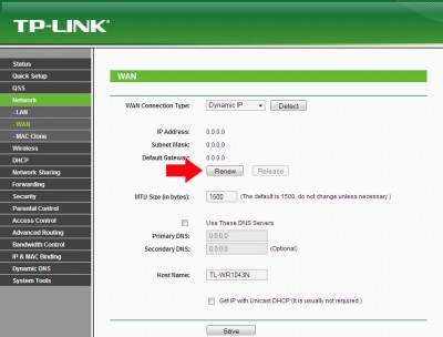

Apollyon #10691 üzenetére
Először is, jó lenne letisztázni, hogy milyen internetkapcsolatról beszélsz, mert amíg ADSL esetén egy egyszerű reconnect-el tudod cserélni az IP címet, addig kábelnet esetén akár hónapokig is ugyanaz lehet az IP címed, függetlenül attól, hogy az állítólag dinamikus, és mondjuk 24 óra a lease time (bérleti jog). Illetve egészen biztos az, hogy nem kevered a külső és belső IP cím fogalmát? Mert az előzőeket figyelembe véve, ADSL kapcsolat esetén arra, hogy visszakapd ugyanazt az IP címet, legalább annyi esélyed van, mint a lottó ötösre. Mind routerrel, mind pedig router nélkül. Tehát a routerben új publikus IP címet dinamikus kapcsolat esetén a Relase / Renew,
ADSL kapcsolat esetén pedig a Connect / Disconnect gombokkal tudsz kérni...
De még egyszer mondom, dinamikus kapcsolat esetén ez a legtöbb esetben nem működik, de ez nem a router miatt van!
