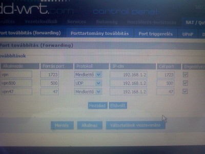

Ugye a Traffic redirection-ba veszel fel forwardot?
igen, oda teszem a port forwardot, azert nem csinaltam kepet rola, mert most ures...
(de az az érdekes, hogy korábban müködött szépen, csak csináltam egy clean install-t, mert az előzőt teleszemeteltem)
Szóval ha ide beírok port forwardot, akkor továbbítja szépen, csak a router nem tudom elérni http-n ÉS ssh-n se!
ezeket írom be:
Zone: WAN
Protocol: TCP+UDP
internal adress: 192.168.1.100
internal port: 6789 (transmission a gépemen)És még egy kérdés, amit elfelejtettem: hogy lehet a felcsatolt USB HDD-t leválasztani, ha le akarom húzni? Tudom, hogy parancssorból, umount-al, de mondjuk a QSS gombra ezt nem lehetne rátenni?
