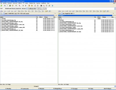

Na, kipróbáltam az ékezetes fileneveket egy NTFS-re formázott pendrive-on. Létrehoztam rajta file-okat XP alatt, a routeren ssh-ból, samba-n, illetve ftp-n is. Ezt a filenevekből látni fogod.
Az eredmény a következő (bal oldalon samba, jobb oldalon ftp kapcsolat):
Közvetlenül PC-re csatlakoztatva XP alatt:
Szerintem ez teljesen rendben van.

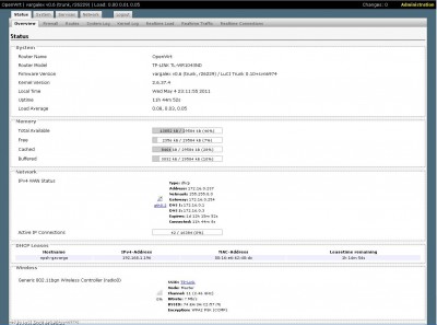

Már kész a firmware, benne van a FAT filerendszer támogatása és az ntfs-3g a Luci-ban a legördülő menüben. Illetve a Luci-n is megjelenik, hogy milyen build (a mostani vargalex v0.6):
Még meg akarom majd nézni a WOL hibát, illetve a WiFi csatorna beállításának problémáját. Addig is, ha ki szeretnéd próbálni, küldtem egy PM-et.
