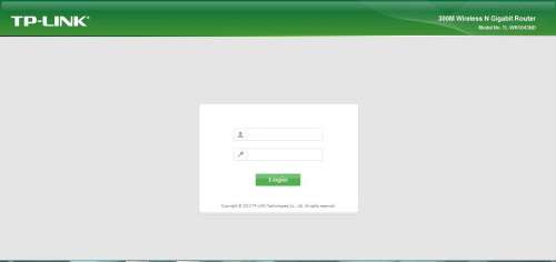

admin/admin sajnos nem megy még 10sec reset után sem.

Helló
Ezt már próbáltam, de sajnos ugyan az az eredmény...
ja a legujabb vargalex fw került rá.
gondoltam rádugom a hálózatomra, persze más ip-t kapott, dhcp kikapcs, így ugye egy switch lett, de nem tudott letölteni csomagokat hogy tudjak usb-t csinálni, onnan már menne, csak az hogy hogy viszem rá az uj fw-t aza kérdés továbbra is -

Intruder2k5 #41602 üzenetére
Semmi. Viszont a tplinklogin.net-et begépelve bejött a webfelülete. A 192.168.1.1-el viszont nem akart. Lehet ez valami bug. Mind1, egy régebbit tettem vissza, azon a felugró ablak van belépéshez. Az korrektül megy.
