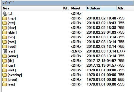

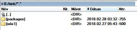

Totalcommanderrel mnt-nek láttam a külső HDD-t

Buckey
Igen, gyári volt. Ezt sajnos nem olvastam.
Szerkesztés: Sikerült bejutnom, Luci fent van.
Ha még magyarítani is lehetne, vagy estleg kedves vargalex, a linkelt LEDE az magyar?
Mert azért csináltam mindezt, ogy a routerem kliens módban működjön (wifit vesz és csak vezetéken adja tovább). Gyárival nem tudtam megoldani. -
