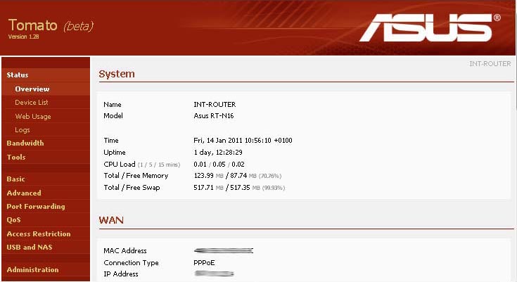

Nem tudom, nem ismerem a fejlesztési ütemtervüket... Tudomásom szerint nincs a szerveren olyan build, ami bármilyen maradandó kárt okozott volna valakinek a routerében, de még egyszer mondom, nem kötelező ezt használni!
Az általam használt Tomato is "beta"! Igaz, hogy a most fent lévő Victek Mod-on nincs rajta a beta felirat, de ez is ugyanarra a teddy_bear modra épül, amin viszont ott van. Nekem ez még sohasem jelentett gondot...
