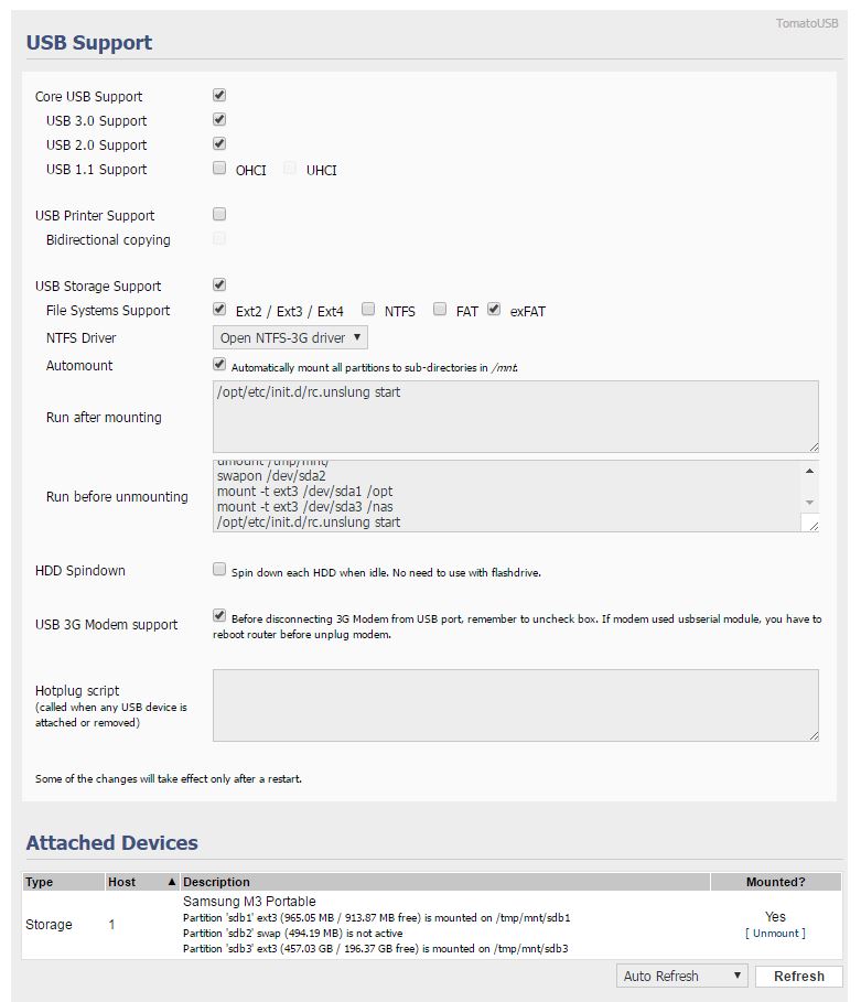

Sickboy75
Intruder2k5 #7046 üzenetére
Attached Devices
Type Host Description Mounted?
Storage 0 Samsung M3 Portable
Partition 'sda1' ext3 (965.05 MB / 913.87 MB free) is mounted on /tmp/mnt/sda1
Partition 'sda2' swap (494.19 MB) is not active
Partition 'sda3' ext3 (457.03 GB / 196.37 GB free) is mounted on /tmp/mnt/sda3 Yes
[ Unmount ]tehat latszolag jo ...
es megsem latom a cuccot benne ... csak ures ...

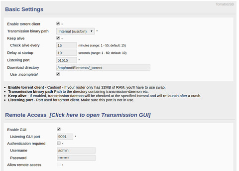

Internal (/usr/bin)

Igen, ide kattintva nem enged be. Egész pontosan:
címsorban megjelenik (új ablakban): 192.168.1.1:9091
<gondolkodik>Alul pedig:
várakozás a szerverre: 192.168.1.1... -

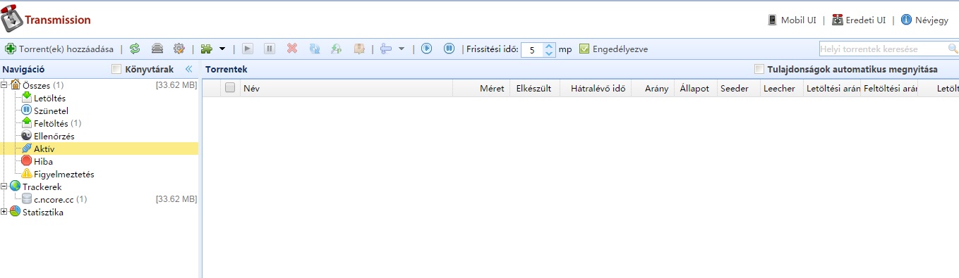

Intruder2k5 #6957 üzenetére
Feltettem a Transmission Web Control-t. Itt van a kép, sajnos itt is azt mutatja, hogy zárva a port:
Biztos én rontok el valamit, csak nem tudom mit

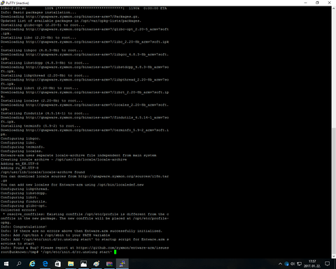

Na, tegnap végre felment az entware. Próbálom ezt feltenni:
1. Letöltöd innen a transmission csomagokat.
- OK, mind a 7 transmissionnel kezdődőt leszedjem?2. Átnevezed a kiterjesztésüket tar.gz-re.
- Átnevezem, OK.3. Kimásolod belőle a binárisokat a router /jffs/transmission mappájába.
- Na most itt mit másoljak ki, mert control, data, debian könyvtár és fájl van bennük, tehát felülírnák írnák egymást.4. Adsz nekik futtatási jogot: chmod +x /jffs/transmission/*
- OK, ez már menni fog SSH-ból.5. A Transmission binary path értékét átállítod /jffs/transmission-re.
- Ez is menni fog.Előre is köszi a segítséget.

Próbáld meg entware binárisokkal!
5. A Transmission binary path értékét átállítod /jffs/transmission-re.Tehát ezt megcsinálhatom TC alól is? Menni fog?

Igen, fel van, azóta sem lett leválasztva
most kiadtam a putty-ban a parancsot
entware-install.sh
és lefutott
remélem amit beállítottál nem kuráltam szét -
Intruder2k5 #6917 üzenetére
Na akkor keresem vissza hogy az hogyan is kell.
Köszi. -
Intruder2k5 #6915 üzenetére
-sh opkg not found
ezt a hibát kapom

Más: ext3-ra formáztam a HDD-t majd felcsatoltam a routerra, ellenben ezt elfelejtettem:
hozzunk is létre gyorsan 3 particiót, amiből az első a programoké lesz, a második swap területként a szűkös memóriát fogja kiegészíteni, a harmadikat pedig kinevezzük adat particiónak.Formázzam meg újra és csináljam meg a fentieket?
