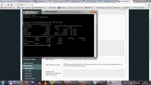

Most USB-s Hdd-ről másolok így 4,5-re ugrott.
Jó ez a top parancs.
rtorrent cpu% 7,5
smbd cpu% kb.7-20
php cpu% kb .7-15és még sok kicsi ingadozó.

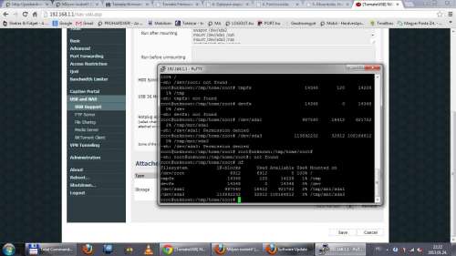

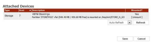

És az USB/NAS fülnél fel van rendesen mountolva minhárom partíció
Miután a Run after mounting ablakba beírtam a következőt léphetek tovább a 6. ponthoz?
umount /tmp/mnt/*
swapon /dev/sda2
mount /dev/sda1 /opt
mount /dev/sda3 /nas
/opt/etc/init.d/rc.unslungCsak okoskodok, de az "umonunt" parancs az első sorban az nem "unmount" kellene hogy legyen?

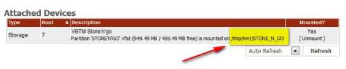

Ott ahol a zöld nyíllal jelölted [link] mikor a pendrive volt odaírtam az elérési útját. Most, hogy visszaraktam a hdd-t ezt töröltem, de a mező elején a felhasználó név és a jelszó nem változott. Arra gondoltam, hogy ide beírok egy új sorban új nevet és jelszót és a pendrive élérési útját. Mikor éppen melyik van csatlakoztatva az csak megtalálja.
Intruder2k5 #555 üzenetére
Most visszaraktam a hdd-t, automount visszakapcsolva és megy minden. Kivéve az ftp elérést. Az FTP Servernél alul ahol előzőleg a pendrive elérési útja volt beírva azt töröltem és már az ftp is látja a hdd-t. Azt hiszem adok a pendrivenak külön jelszót és akkor talán nem kell állandóan az elérési utat beírni. Ez járható?

Akkor amit bekereteztem ott kell mást beírni?
Intruder2k5 #547 üzenetére
Most a hálózat ablakban látom a pendriveot, a TC-ből is megnyitható. Ezt kéne valahogy kívülről elérni.
Intruder2k5 #544 üzenetére
Lehet azt is? Mert mikor Ftp-n néztem a hdd-t akkor minden mappa látszott és nyitható volt. Gondolom akkor ők látják.

A pendrive fent van, ha a böngészőbe vagy a Filezillába beírom az ftp címem meg is nyitja, de üres könyvtárt ír ki. Mit nyit meg?
Intruder2k5 #536 üzenetére
Köszönöm. Most leválasztottam a hdd-t, a Tomatoban kikapcsoltam az auto mount jelölést és egy pendriveot csatlakoztattam, majd a mountra kattintva szépen el is fogadta, Igen ám, de sehol nem látom a pendrive tartalmát. Se a Filezillával, sem a hálózatnál, sem a böngészőből. Mindenhol üres mappát mutat. A pendrivera tettem egy nas nevű mappát és abba pakoltam a fájlokat. Ezek szerint ez nem jó megoldás?
