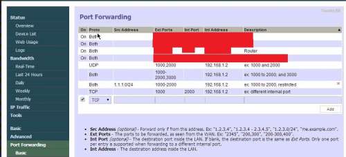

Akkor mit tanácsolsz? Hagyjam így hogy külső belső 21-es port, vagy segítesz végigszenvedni valamit?
z123456789
Intruder2k5 #3393 üzenetére
Na!
Úgy működik a dolog, ha a külső és belső port szám is 21.
(És nem kell a 20-as portot sem forwardolni a 21-es mellett)
De így nincs értelme a külső portnak. Mert nekem az eddig (a nem rádiós szolgáltatónál) egy 5 jegyű szám volt.
Persze jobb mint a semmi, csak talán annyival is könnyebben rejtetném el. Bár a No-IP-s nevet úgy sem tudják.Elképzelhető hogy a DMZ mellett a mostani szolgáltatóm tud valamilyen korlátozást tenni az FTP elérésre? Vagy a DMZ kizárja ezt? (Persze relatív hogy ők mit hívnak DMZ-nek ugye?)

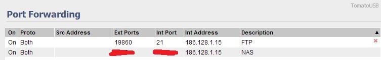

Nas Menü FTP port 20-asra átírva.
Router Port Forwarding menüben 21-es port 20-asra átállítva.Semmi nesz.
Hogy érted hogy aktív? Mármint bekapcsolt állapotban?

Korábban működött rendesen ez nekem, persze ha nem megy, akkor a router FTP-je lesz a megoldás, de ahhoz kérek segítséget, mert olyat még nem csináltam.
De addig is lássuk minden a helyén van-e?
A NAS IP címe a 186.128.1.15. Ez biztos hogy jó, mert elérem kintről is, bentről is.

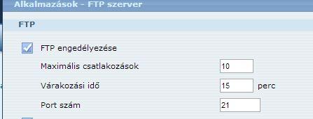

Az Ftp a NAS menüjében be van állítva 21-re.
Tehát ha ezek passzolnak, akkor beírom a böngészőbe az ftp://no.ip-s címem kettőspont az 19860 külső port számot, működnie kellene a 21-es belső FTP port hivatkozásnak? Na, ez nem működik. Bár ma reggel csinált olyat (mert megpróbáltam mégegyszer) hogy kért jelszót és felhasználó nevet az ftp cím beírása után.

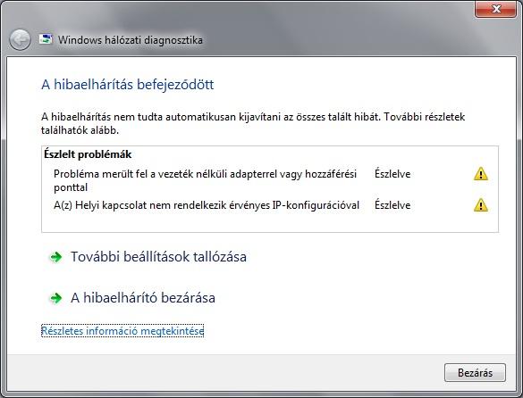

Egyébként úgy néz ki hogy az ethernet kártyám nem akar barátkozni a routerrel, azért a sok szívás a fw feltöltéssel, de lehet, hogy a w8.1 miatt van. a lényeg, mikor felment az fw utána inkább wifin keresztül állítgatttam. -

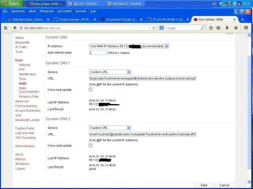

A M$ ezzel a húzásávak önbíráskodást csinált. De ha még joga is lenne ilyent tenni akkor is mocsok módszert választottak, ami kritikán aluli, és etikán kívűli... Ottan a tengernek túlján más fejecskék is ontogatják a bűzt, mérgezve az emberiséget...
Igen, tudom hogy helyre állt a no-ip, a vele minden aldomain is, ennek ellenére egyszer volt budai kutyavásár. Bebiztosítom a rendszerem, hogy még egyszer ilyen jellegű problémám már ne legyen.

Na jó bevallom a 21-es belső port az FTP-m, csak sose tudom hogy mi az amit meg lehet itt osztani a másikkal, meg mi az amit érdemes kimaszkolni.
Ennek ellenére nem akar működni.
Van valami ötleted hogy hol kezdjem a probléma megoldást? -

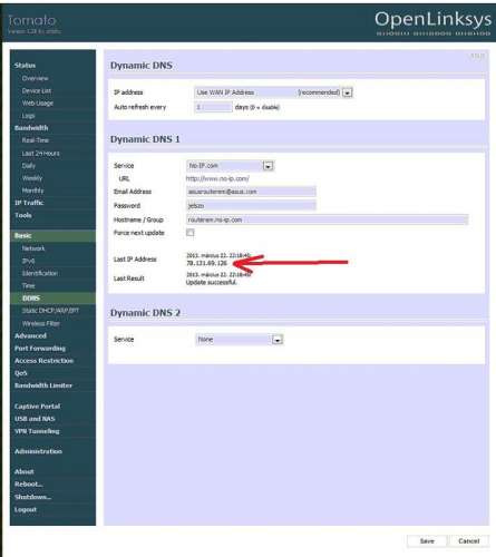

Viszont, ha próbálom beállítani a távoli elérést, és beírom a no-ip-s regisztrációm Basic->DDNS lapra, akkor a fórumod szerint ha mindent jól csináltam, így kell kinéznie:
Viszont ugye nekem nem a publikus IP címem jelenik meg, hanem a routerem WAN IP címe.
Az a bizonyos 192.168.1.130Úgy érzem ez miatt nem működik a dolog jelen pillanatban. A no ip-s regisztrációm a publikus IP címemre hivatkozik ugyebár, ami hasonló formájú mint az Asus fórum képe... Fenéket! 192.168.1.130-ra hivatkozik.
Még is úgy érzem valahol itt lesz a probélma. Van esetleg ötleted hogy hogy kezdjek neki az ellenőrzésnek hogy mit rontottam el? -

Egy ilyenem van.
Szerintem nem onnan kapott áramot, mert eddig úgy volt a hálózat, hogy:
A tetőn levő eszközből jövő kábelt átfűzték a födémen. Ennek a végén volt egy RJ45.
Ez belecsatlakozott ebbe az adapterbe (POE slot-ba), ami külön tápról megy.
Aztán a LAN slotból meg ment egy UTP kábel a routerembe stb...
És működött. Most meg így hogy visszamentem a "gyökerekhez", sem akar működni.
Ezért kérdeztem hogy nem zárható-e ki hogy én hibáztam. Mert szerintem mostmár csak az az egyetlen gyenge pontja lehet a dolognak hogy rosszul tettem fel a csatlakozót. De mivel már azt is megismételtem, nem hinném. Viszont nem tudom teljesen értelmezni a hibaelhárító üzeneteit, ezért van szükségem a segítségre.Ja, és most felhozttam ide a padlásra ezt a POE adaptert is. tehát megcsináltam ugyan azt a hálózatot ami eddig volt, csak minél több eszköz és kábelt kiiktatva.
z123456789
Intruder2k5 #3141 üzenetére
Nyögvenyelősen megy ez a dolog, és most ráadásul bejött még egy probléma, amihez segítségre lenne szükségem.
Elküldtem nekik a forwardoltatni kívánt portokat, már 2x is, azóta eltelt 1,5 hét, semmi válasz.
Tervben volt egy kis kábelcsatornázás a házban, gondoltam ezeket megcsinálom. Tegnap előtt befejeztem, és azóta nincs netem.
Egyetlen dologra tudok gondolni ami az én hibámból származhat, hogy rosszul krimpeltem meg az ő, rádiós eszközükből kijövő kábelt. Ezért tettem rá még egy dugót. Azzal sem működik. Most ott tartok, hogy fent ülök a padláson egy laptoppal. A tetőn levő eszközből érkező kábelt rácsatlakoztattam az adapterükre, ebből pedig egy másik (100%-osan működő, régóta használt, nem általam krimpelt) UTP-t a laptopba (tehát kiiktattam minden köztes saját eszközt /router, saját kábel/, és a következő hibaüzenetet kapom ha rámegyek a windows hibaelhárítására:A kérdésem az lenne hogy ezek közül valamelyik mutathat user error-ra, vagy jelezhetem nekik hogy probléma van a kapcsolattal.
Kicsit gyanús hogy pont akkor ment el a net amikor nekiálltam szerelgetni (hozáteszem nem először krimpeltem már, és eddig mindig sikerült), de!
-Az általam készített kábel működik pl NAS és PC között
-Más gyári UTP-vel sincs net
-El tudom képzelni hogy valamit beállítgattak és ez bolygatta meg a net kapcsolatomat.
-Nem szivesen fizetek kiszállási díjat, ha nem muszáj.Elnézést a hosszú hsz-ért, meg hogy nem is teljesen Tomato téma, és főleg elnézést tőled Intruder2k5, de talán itt a leg nyomon követhető a story.

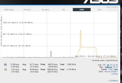

most levittem 64-ről 50-re és az alábbi képet produkálta, ami 50 körül vízszintesre beállt.
IP traffic-ban valóban nézegethetem éppen milyen IP címről kommunikálak a routerrel és jelenleg a saját PC-m látható ott és egy LAN 192.168.1.0 ip cím. Gondolom ez lehet a Transmission?A kbit és a kbyte értelmezésést meg még tanulnom kell

Modem IP-t visszaírom alapra, és természetesen a Personal is jó csak az Enterprice volt legalulValahol olvastam hogy a szolgáltatók DNS szerverei sokszor késve reagálnak és volt aki ajánlotta hogy érdemes pl. a Google DNS1: 8888, és a DNS2: 8844-et használni. Feltételezem ha regisztrálok a ipdns.hu-ra nekik is van ingyenes DNS1-2 számuk, de az előző kommentemben írtam hogy 3 DNS sor áll most nullásan. Mi lehet a 3.?
Egyébként olvasgatom az ipdns.hu-t és felfigyeltem erre:

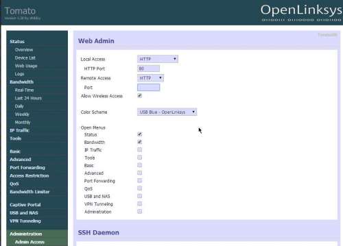

Ismerkedve a Tomato-val, sikeresen módosítottam a belépési jelszót az Administration/Admin Access ablak alján.
Viszont a belépési nevet nem tudom hol változtathatnám meg hogy ne "root" legyen?
Basic/Network-nél fentről a harmadik sor: Route Modem IP. Itt alapból 0.0.0.0 volt. Ahogy emlékszem úgy is ment a net, de átírtam 198.168.0.10-re mert ezt állítottam be statikusnak a szolgáltatói Cisco-n az Asus számára. Kell ez ide?
Kicsit lejjebb, ugyaezen a táblán LAN alatt Static DNS, 3 sor egymás alatt mindegyik sorban 0.0.0.0 Az első sor után (IP:port) Mit kell ide írni?Még lejjebb, ezen a táblán a Wireless 2.4 és lentebb az 5 Ghz állítgatható. Alig tudtam jelszót adni neki. Ha a Security-t WPA/WPA2 Enterprice-ra állítottam, nem tudtam menteni a jelszót. Ha WPA/WPA" Personal-ra tettem, akkor engedte menteni.

Az ftp-t használom a NAS által. És nagyon is hiányzik most.
A NAS menüjében 21-es van beállítva, de én a küldő portot egy 5 számjegyűre állítottam.
A külső "12345" és a router menüjében van beállítva hogy a külső "12345"-ös port a NAS 21-es belső portja.
Ez hülyeség amúgy? Azért állítottam be 5 számjegyűt, hogy ha meg is van a no-ip-s címem, nehezebb legyen megtalálni az FTP-m. A 21-esre alapból gondolhat mindenki, viszont kitalálni hogy melyik 5 számjegy hivatkozik a 21-es-re...azt nehezebb. Vagy túlkomplikálom a dolgot? -

Még annyit, hogy (mivel már régen volt) vannak ugye külső és belső portok. Nekem most azokat kell elküldenem amik a port forwarding oldalon az ext. oszlopban vannak, vagy...vagy nem tudom. Mert az a 21-es port az az egyetlen belső portom amit kiír. A többinél csak külső port van. Vagy halgassak rád, és nyittassam meg azokat amiket te leírtál, a többit meg majd meg fogom érteni közben?
z123456789
Intruder2k5 #3137 üzenetére
Ja igen, már rájöttem hogy hülyeséget írtam. Az a külső eszközüknek az IP címe. Igen ez az enyém: 192.168.1.130
Akkor meg is írom nekik!
Köszi addig is! -
z123456789
Intruder2k5 #3123 üzenetére
"Második megoldás. Küldje el részemre a routere wan port ip cimét és melyik portokat forwarduljuk ki, a 22,80,433 szerviz célokra haszáljuk fel arra más portott kell alkalmazni."
Akkor ez eldőlt.
Ezt kell elküldenem neki ugye? Illetve a portszámaimat. A továbbiakat pedig segíted nekem beállítani?Nekem ezek a 22, 80, 433-asok nincsenek beállítva, szóval nem lehet galiba.
Az nem probléma hogy nekem van 5 számjegyű és 4 számjegyű portom is igaz? -

Sajnos hozzáférést nem kapok. Akkor megírhatom nekik hogy melyik portokat nyissák meg nekem igaz?
Azokat felsorolhatom amik jelenleg be vannak állítva nemdebár? Továbbá találhatok ki még egy-két plusz portot, amit lehetőségként majd felhasználok valamire. Vagy azt majd ráérek akkor jelezni feléjük?
Egyelőre:
-Router
-NAS
-NAS TM
-FTPAhogy körbeírták nekem az úgy működni fog ugye?
