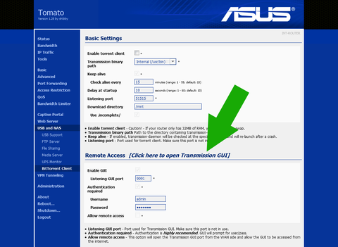

Az alábbiról nyomj egy screenshot-ot: USB and NAS - BitTorrent Client - Basic Settings.
Arra lennék kíváncsi, hogy a download directory az nálad mire van állítva?!
Elvileg ez lenne a jó nálad:
/tmp/mnt/Elements/torrent (a torrent mappát neked kellene létrehozni!)

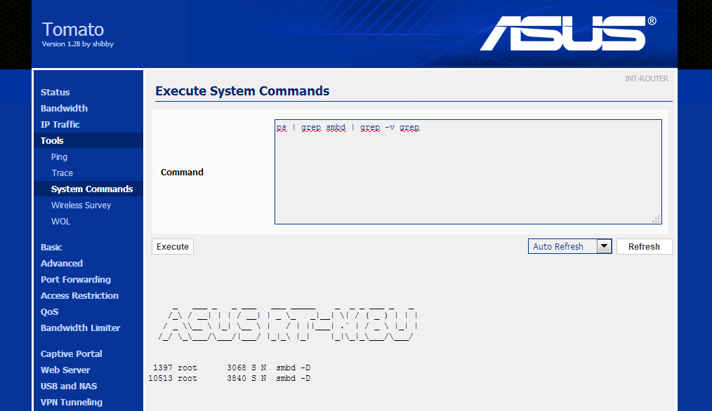

Erre kapsz valami választ a routeren futtatva?
ps | grep smbd | grep -v grep

Felül a transmission binary path, mire van állítva?

Milyen torrent klienst használtál? Transmission, vagy rtorrent? Ha transmission, akkor a firmware-be integrált, vagy telepített verziót?
