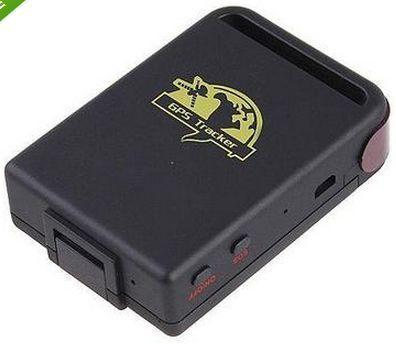

Nekem ugyan nem 102-esem van, hanem egy 103B-t szereztem be (ez gyakorlatilag egy távirányítós autó- és motorriasztó GPS-trackerrel, és nincs topikja). A kérdésem szempontjából ez nagy vonalakban lényegtelen, mivel azt szeretném megtudni, körülbelül mekkora adatforgalmat generál a kommunikáció. GPRS-szel szeretném használni inkább, mint SMS-eken keresztül programozni/lekérdezni. Éppen előfizetést keresek hozzá, ehhez viszont nem ártana megsaccolnom, mennyit fog a hálón lógni.
Nyilván ha én nem tudom, mennyit fogom használni, Ti pláne nem lehettek képben, így valami olyasféle általános válaszokat várnék, mint 'n számú lekérdezés a múltkor xMB adatot forgalmazott' és hasonlók.
Esetleg ha valakinek van határozott ajánlása, melyik szolgáltató, milyen előfizetését válasszam - feltöltőkártyás előnyben - azt is megköszönném. -

A jóslás ellenére is elmondtam, hogy az SD kártya nem trackerelésre való.
Arra vannak kiváló eszközök. Én már jó ideje egy ilyen eszközt használok, és igen-igen meg vagyok vele elégedve: i-Blue 747A+ [link]
Nekem egy olyan egyszerű tracker kellene, ami csak GPX-be pakolja az okosságot és megy akár egy napig is. Nem kell rajta kijelző sem.
Operation Time: 32hrs
A napokban jöttem meg egy 750 km-es útról, a tracker végig ment, és a memóriából 17% fogyott el. Szóval napokig, ezer kilométereken át működőképes. Sima Nokia akku van benne, amit szinte fillérekért lehet vásárolni. Így tartalék akkukkal meg már akár egy hétig is használható.

Meg jött a 102-esem! A jóslás ellenére van benne SD kártyahely is, ennek ellenére nem ilyen lovat akartam!
Ha valakinek kell az SD kártyás 102-es, nekem kicsi híján 7000-be fájt! Eladó vagy cserélhető. -

Ok, így már értem. Azt hittem, hogy minden számról fogadja az első hívást és beteszi adminnak.
Másik: Tedd be nyugodtan a kocsidba. És kösd rá egy töltőn keresztül (+biztosíték) az akkura. Nagyságrendileg nem fog többet fogyasztani, mint a computer. 2 hét állás esetén amúgy is kell a rátöltés, vagy napelem. (Legalábbis a mai autóknál...)
Elhelyezni meg a kalaptartó környékén gondolnám, könnyen hozzáférhető helyen. A vétel nem lesz ideális, de egye-fene. -
snowdog
A hozzá adott leírás szerinti parancsokat nem tudja, csak néhányat.
Én is ezt írtam.
Ha nincs megadva admin szám, akkor minden hívást fogad. Ez így ésszerű, hiszen valamivel dolgoznia kell.
Ha ugyan arról a számról 10 hívás érkezett, akkor felveszi az admin listára, így igaz. Viszont ettől kezdve azonosítatlan hívást már nem fogad.
snowdog
Ezt a típust nem ismerem, de nekem adtak hozzá leírást, amiben benne vannak a parancsok. Persze a klón nem minden parancsot ismer.
Az eredeti mindent tud amit megadtak róla, de azzal meg ott akadtam el, hogy nem tudom/merem/akarom a kocsiba beépíteni. A z eszköz saját akkuja fél nap alatt lemerül, ezért vettem hozzá egy 9 A/h-ás zselés akkumulátort. Ezzel három napig bírja. Viszont nem találok neki helyet a kocsiban (az eszközt ablak közelbe kellene elhelyezni a GPS vevő miatt), kárpitot kellene hozzá bontani, amit egyenlőre nem szeretnék. A kocsiban direktbe nem tudom bekötni, mert a kocsi védelmi rendszere 30 perc után minden fogyasztót letölt. Ha meg rákötném a kocsi akkujára (amit a kocsi leírása kimondottan nem ajánl), akkor egy esetleges egy-két hetes leállás alatt lemerítené az akkut. Ezért aztán egyenlőre a fiókban pihen az eszköz.
gabor_01
Vettem én is egy klónt.
A leírás szerinti parancsok egy része működik csak.
Az időzónát pl. nem lehet állítani, fixen a kínai van beégetve.
Akku merüléséről nem küld jelentést.Viszont úgy tűnik, amire nekem kell, arra jó lesz. (Autóriasztóhoz kötve riasztáskor küld egy SMS-t. És lekérdezhető a pozíció egy hívásindítással.)
Esetleg valaki felfedezte már a többi parancsot? (A szavak "#"-al vannak elválasztva.)
Hivatalos típus: AM123 -

Bocsi hogy csak most válaszolok, de külföldön voltam.
Szóval én az [link] oldalt használom, ingyenes, és jól működik.
A gpstrackerxy.com oldalra engem sem a gyárival, sem a klónnal nem engedett regisztrálni.A klónnal nekem nem sikerült az online kapcsolatot létrehozni, csak sms módban működik. Vagy valamit nem jól adtam meg neki, most már erre nem emlékszem. Mióta megvan a gyári, azzal próbálkozom. Azon minden funkció működik. Az akkuja az én beállításaimmal kb. 8 órát bírja. Ez autóban nagyon kevés. Különösen azért, mert nem akarom a kocsi akkujára rákötni. Szivargyújtóról nem is tudnám, mert a kocsi fél óra után áramtalanítja a szivargyújtót. Direkt meg több okból nem akarom bekötni.
Vettem egy zselés 9 Ah-ás akkut, azzal fogom megoldani. Egyenlőre még nem volt időm foglalkozni vele, beépítés nélkül ki fogom próbálni, hogy erről az akkuról meddig bírja. Aztán az akkut és az egységet majd valahol el kell dugnom a kocsiban. Nem lesz egyszerű, mert amivel eddig próbálkoztam, onnan a GPS vevő nem működött. Ahol meg működik, ott látható. Nincs még egy hónapos a kocsi, ezért kárpitbontogatások szóba sem jöhetnek. Majd valamit kitalálok.
snowdog
Vásároltam egy Mini Real-Time Spy GSM GPS GPRS Tracker Tracking Device TK102 eszközt az eBay-en. [link]
Arra szántam, hogy a kocsiba betéve nyomon követhetem az útját, ha netán valaki úgy gondolná, hogy az engedélyem nélkül megy vele kocsikázni.
Már az árából tudhattam volna, hogy egy klónról lehet szó, de nem figyeltem rá. Megjött az eszköz, és csak akkor derült ki, hogy nem minden funkciót tud, ami a leírásban szerepel. Bár így is jól használható, de azért az lenne az igazi, ha azt a rengeteg jó funkciót tudná, ami a maual-ban található.
Ezek után csak rendeltem egy eredeti Xexun TK102-2 gépet, ami vár valóban mindent tud. [link]
A topik címében szándékosan nem neveztem meg a Xexun céget, mert ha rajtam kívül más is vett ilyen eszközt, akkor szinte biztos, hogy az is egy klón lesz.
Szóval ha valakit érdekel a téma, akkor beszéljük meg. Az utóbbi napokban végig olvastam a GpsPassion ide vonatkozó topikjának mind a 175 oldalát, és rengeted hasznos infót találtam. [link]
