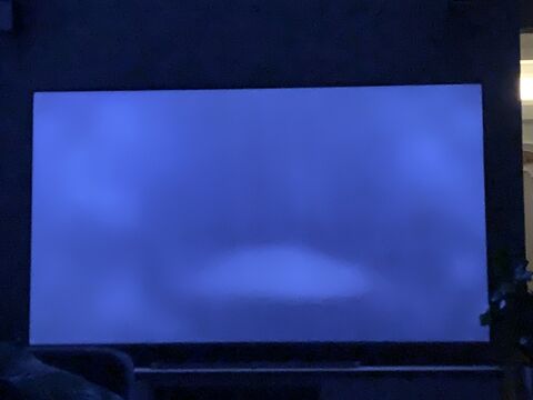

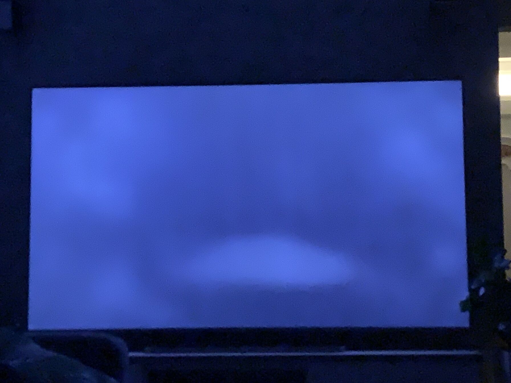

Nem biztos, hogy értem mit értesz banding alatt. Körülírnád, kérlek?

Kértem Euronicset, hogy cseréljék ki a 75C728-at, az említett hibái miatt. Helyette automata üzenetben értesítettek, hogy elszállítják és visszaküldik az árát. Újra nem tudom ezt berendelni, mert felment azóta az ára. Így kezdődik előről a TV vadászatom.
