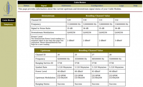

Igen, a vételi még elfogadható volt, de az adási magas, most teljesen jó.

Szerintem rossz ágon kapta a modem a jelet.

Na így már jó lesz. Nálad nem egyforma csillapítású a hármas. Milyen csillapítási értékek vannak írva az osztóra?

Ha lenne csillapító lehet nem lennének tiszták az adások, a modem vételi értékekhez ha hozzáadsz 60-at megkapod a decibeles értéket. Tarrnál nem tudom hogy van, UPC-nél, T-nél az analóg adások jelszinténél kevesebb a modem ds/dtv mux frekik jelszintje. UPC-nél használatban van linkelthez hasonló hármas splittert, ha nem lesz net és az us led villogna, jelentsd be, vagy ezzel a hármassal az adási értéket csökkenteni tudod a vételit pedig növelni kb 2,5-el.

Az nem csillapító, hanem visszirányszűrő, (high pass filter, felül áteresztű szűrő) nem engedi a tévék felől a 85Mhz alatti zajt visszajutni a hálózatra, így védve vannak a zajoktól a modem feltöltési frekik. Társasból vagy családiból írsz?

51,5 el még fog tudni adni akár négy frekin is, akkor lesz gond ha eléri az 55-öt.
Ha egyforma csillapítási érték vagy csak out felirat van a három kimenetre írva két lehetőséged van: vagy megrendeled ezt -3,5 modem két -7 kimenet tévék vagy veszel híradástechnikai boltban két kettes splittert (ezen kívül bármelyik jó), csináltatsz egy 10cm-es 3x árnyékolású koaxot, bejövőre egyik kettes, ennek egyik kimenetére modem másik kimenetre második kettes, ennek kimenetei mehetnek a tévékbe. A linkelt hármas két egybeépített kettes. Hányas csillapító van a két tv előtt? -

Jelszint 51,5.

Ok, ha van rá lehetőség úgy kellene megoldani, hogy a bejövőre teszel egy kettes splittert egyik ág modem másik ágat eloszthatod amennyi felé szükséges. Három tévé esetén pl így.

Nézd meg hogy van elosztva a koax, magas az adási, d3 modem nem tud 50feletti adásival több frekin adni, ha felmegy 55-re szakadhat a net. Van csillapító modemnél vagy osztónál?

Magas az adási szint, 50 feletti adásinál szakadhat a net. Milyen osztókkal van elosztva a koax? Csillapító ha van vedd ki.
