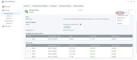

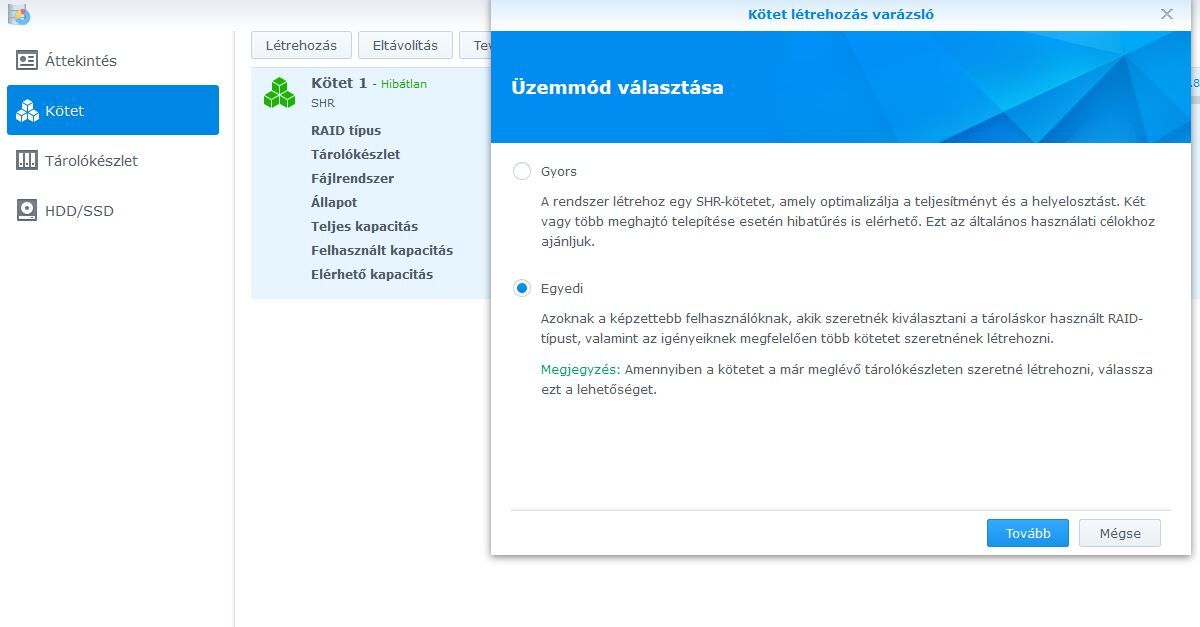

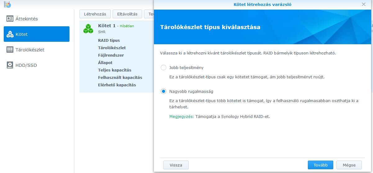

Grave_444 #84187 üzenetére
Így nézne ki DSM 7.1-ben:
De a leírás szerint csak akkor ajánlja fel ezt a lehetőséget, ha már eleve van legalább két diszk az SHR kötetben.

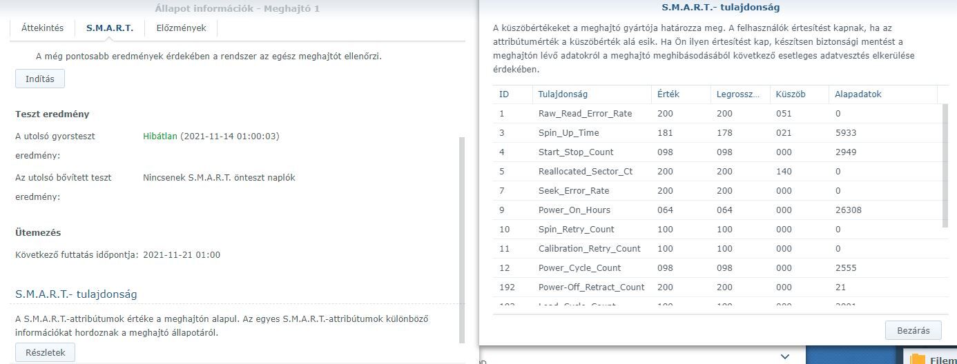

Grave_444 #74823 üzenetére
Ez ha minden igaz egy SHR kötet, tükrözve a két lemez. Ha így van akkor mindkét lemezen megtalálhatóak az adatok.
Én a hibásnak jelölt lemezt kivenném és PC alatt a Hard Disk Sentinel programmal megvizsgálnám.
Utána ha ott rendben van akkor mehet vissza és javítás.
Mindez amit leírtam csak saját felelősségre!!
