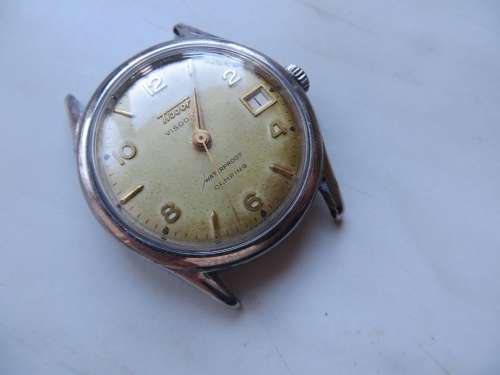

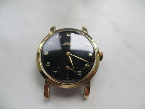

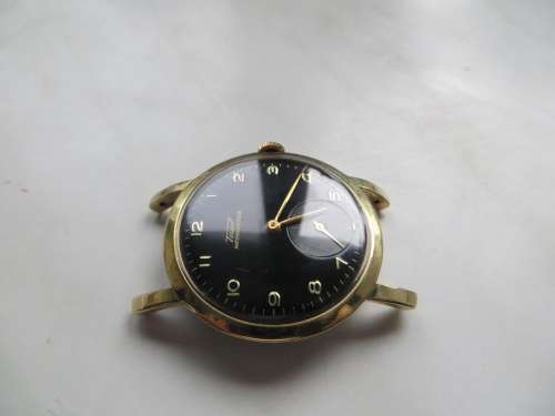

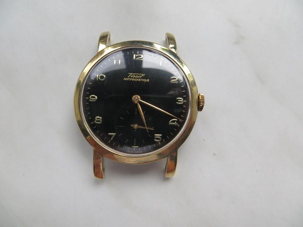

Dzsana
Miamiquake #39011 üzenetére

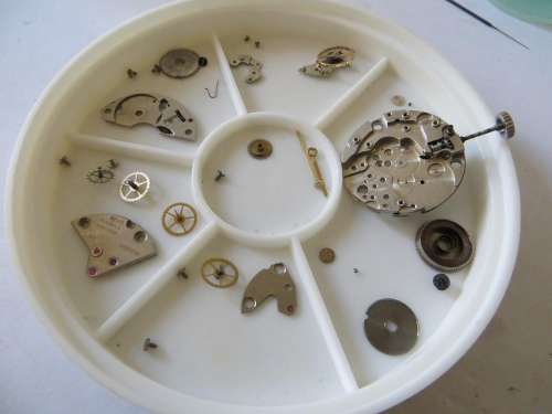

Lacikám, inkább Tissot, mint a két Marvin, jól belegeltettél velük! Az egyiket már szétkaptam, értek meglepik rendesen! A billegő hajszálrugója kiment a síkból, visszarakni csak úgy lehet, hogy le kell venni a billegőkereket a platóról. Aztán mivel már nem lehetett rajta húzni, gondoltam, óvatosan veszem ki a horgony hídját, nehogy a gátkerék kiköpje a horgonyt. Aztán vettem észre, hogy a félelmem alaptalan, mert a horgonyt a cica vitte, nincs is benne.
Aztán persze meglett az oka, miért nem lehetett húzni rajta! A felhúzókerék össze volt rohadva, meg sem mozdult. Két órán át áztattam rozsdamaróban, majd felet olajban, meg két órán át basszanáztam, míg végül megadta magát. Nem csuklottál délután? Most már életképes lenne, de nincs horgony. A másiknak majd most fogok neki, de abban meg nincs is felhúzó tengely, úgyhogy már jól kezdődik, kíváncsi vagyok, mi vár rám!
Először még a fényképezőgép is megijedt, nem is bírt ráfókuszálni: -

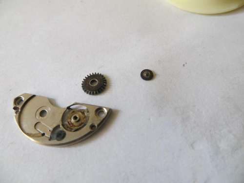

Dzsana
Miamiquake #38635 üzenetére
Már a köveket ragasztom a rámára!
Viccet félre téve, még mindig a rugómagoddal kínlódom. -

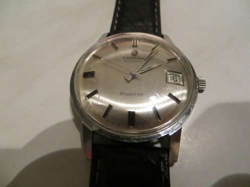

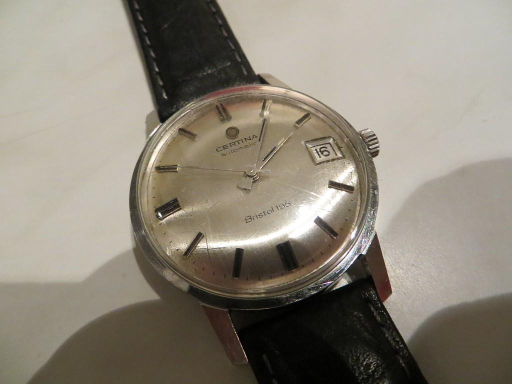

Dzsana

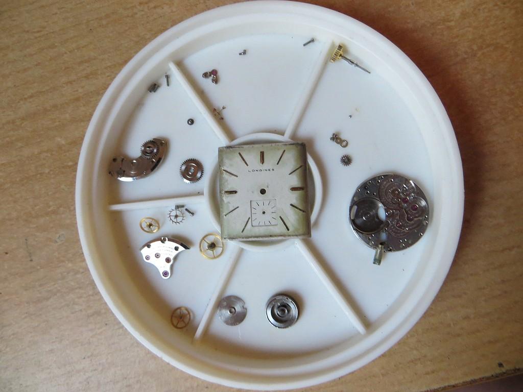

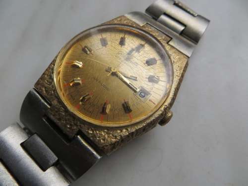

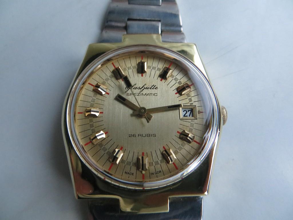

Pistának sikerült tegnap meglepnie is. Elém tett még egy órámat, hogy elkészült, de igen csak meglepődtem, mert fogalmam sincs, melyik órám ez! Egyszerűen nem emlékszem, hol vettem, mikor, mennyiért, és azt sem, hogy hogy nézett ki. A képeim között sem találom, úgyhogy tök sötét ló számomra, pedig nem mindennapi darab, mert a tok felső része aranyozott, ilyen Tissot-m nem volt eddig. Ráadásul le is szervizeltem valamikor, Pista látta rajta. De azért örülök neki, nagy meglepetés volt!
Csak tudnám honnan van!
36 mm-es
Dzsana
Dzsana
Közben rájöttem.

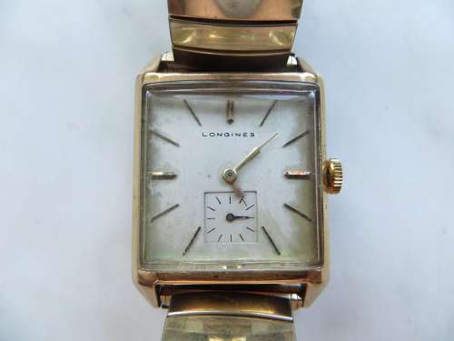

Ne is mondd! És fel sem fogja, hogy mit csinált, elkezdett nekem 38 mm-es acél tokokat linkelgetni az ebayről, ilyeneket, hogy mit izgulok, tudok tokot venni. És szerinte ebbe a tokba tegyem bele az ilyen werket meg számlapot!
Hülye ez? Egy 1970-es évek utáni tokba, egy 1948-as werket? Meg hogy a csába, amikor a számlap akkora, mint maga a tok, ráadásul a werkemet előröl kell betenni, és a számlap tartja a werket, abba az acélba meg hátulról kell betenni a werket. Komolyam mondom, nem normális! Áh, csak felkúrtam magam most is.

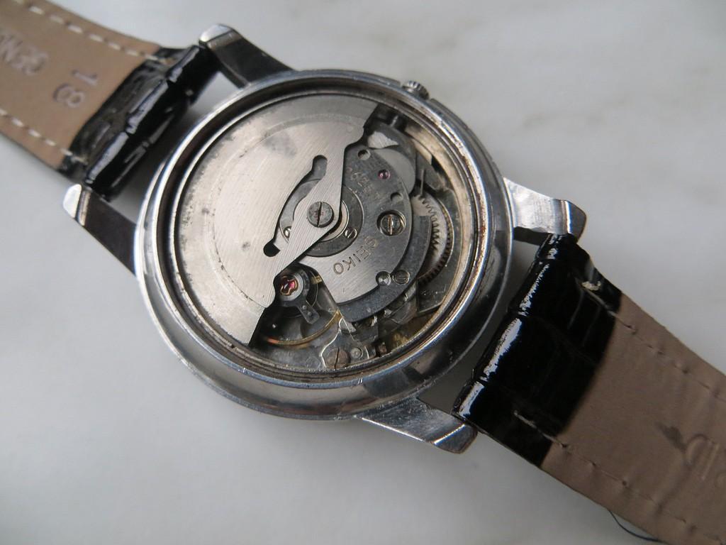

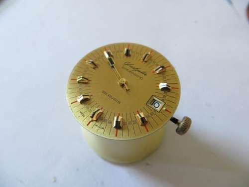

atko67 #37788 üzenetére

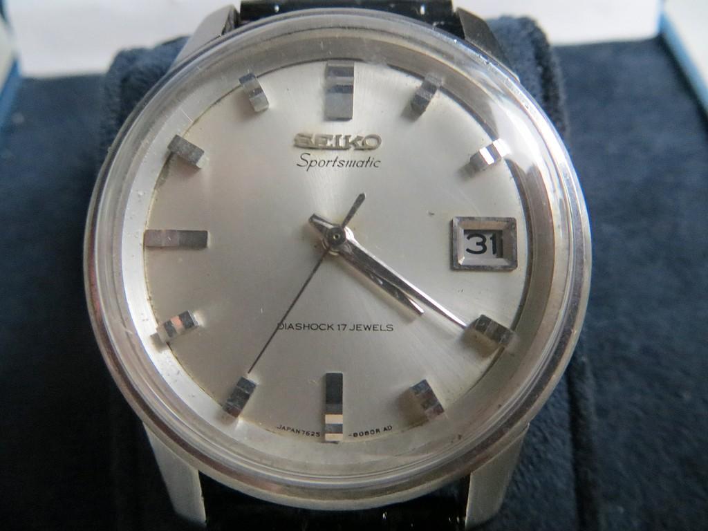

atko67, megjött a Seikod. A számlapon egykori beázás nyomai láthatóak, amit aztán a szerkezetben is fel lehet lelni. Rozsdás csavarfejek, vízköves rotor szél, még a rotor csavarja is rozsdás, és a tok is belül, stb.
Aztán a plexi ráma az valamiért úgy volt feltaknyolva rá, most vagy nem az övé, vagy elment valahogy a geometriája, de gondolom, nem marad meg magától a tokon. Végső esetben én is csak visszaragasztani fogom tudni. Levideóztam a kibontást, mert ahogy ki akartam nyitni, már a toknyitó kés is olyan furcsán csusszant be.
Bocs, ha elkeserítettelek, majd megpróbálom kihozni belőle a legtöbbet, szép feladat lesz! -
Dzsana
Empsepo #38059 üzenetére
A váltás és a mutatóbeállítás között annyi az összefüggés, hogy akkor fel felrakni a mutatókat, amikor a váltás történik. Nyilván egy daydatesnél ez hosszabb folyamat, de pont az ETA 2824-es olyan, hogy egy pillanat alatt átugrik a dátum. Tehát ezt úgy lehet beállítani, hogy leveszi az ember a mutatókat, majd a koronával szépen hajtatom körbe a dátumváltó kereket, és amikor elkezd beleakadni a dátum tárcsába, akkor érdemes felrakni kb. 23 órára a mutatókat, illetve az ETA 2824-nél nem tudod így kijátszani, mert amikor beleakad a váltókerék a tárcsába, már át is váltott, tehát itt éjfélre szoktam felrakni a mutatót. A TAG, amit múltkor csináltam, az pont éjfélkor ugrik át. Szerkezetektől függ, hogy melyik milyen gyorsan vált, hány rugó van benne, stb.

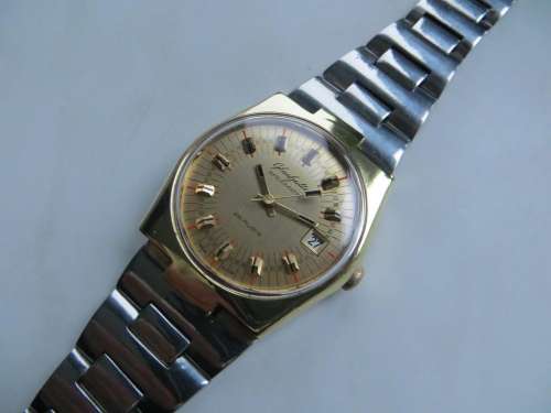

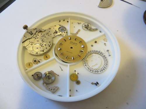

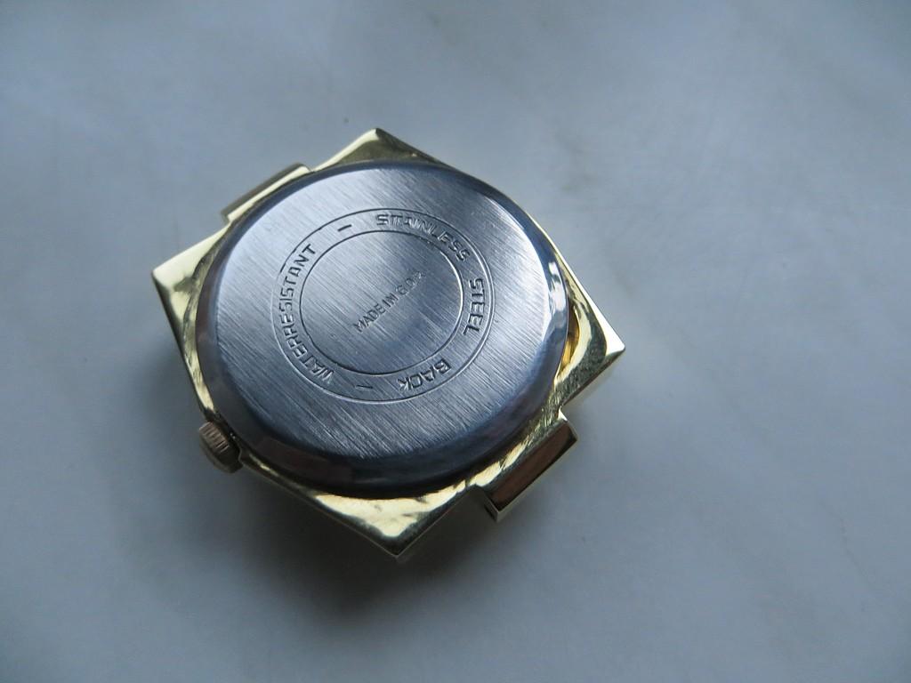

Dzsana
Az. Ez a JAPÁN Seiko 5 is összeállt, mint a krumplis tészta, örültem, hogy ma megjött hozzá az acélbetétes plexi, de basszus, nem jó bele. Mindig alul méretezik őket. Én 310-est mértem, hogy az kellene bele, de az lötyög, sőt, vettem 312-est is, és még az is lötyög benne.
A fellelési állapot képeit nem lelem. Agyon bonyolított naptár rész:
Dzsuvás szerkezet, cuppanós kerekekkel:
Dörzsi:
És tadam, már csak szereznem kell bele egy jó plexit.

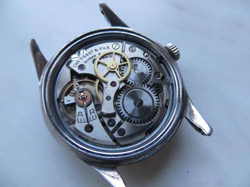

Dzsana #37890 üzenetére
Na, megvannak a Ruhla szervizképei! Hú de egy alja munka volt! Egyetlen egy felső csapágylemez van, és ráadásul arra van rögzítve a billegő is!
Alatta csoportosul a 4 kerék, plusz a rohadt hosszú csapos horgony is:
Egy picit hozzáérsz a cucchoz, és összeborul az egész, mint a rohadt nád.
Na most játszd vissza a helyére a felső csapágylemezt úgy, hogy egyszerre kell lyukra menjen a 4 kerék csapja, a motorrugómag vége, és a billegő is. Háááát, basszanáztam vagy fél órát, mire összejött! Valamelyik kerék mindig elszédült.
Persze mindezt alapos tisztítás után, mert jó ganés volt: -
