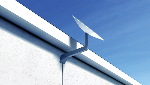

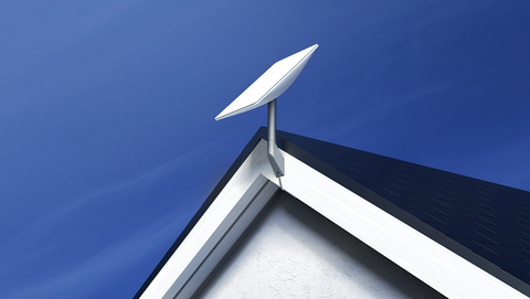

Én short wall mountot venném ha az ingatlan olyan hogy elég, ha nem, akkor a long wall mountot. Könnyebb felszerelni sokkal mint a másik kettő megoldást.

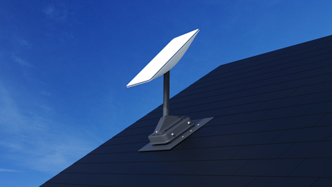

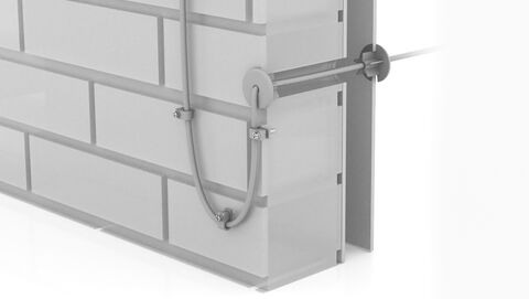

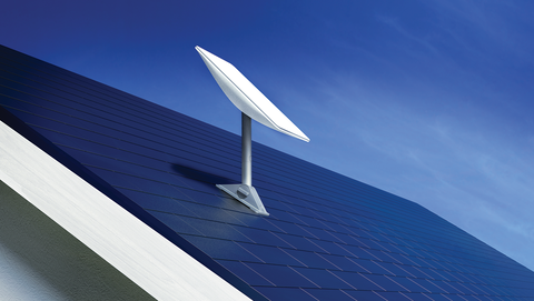

De ha már telóval kimérve sem 100% akkor oda eleve nem kell felszerelni, főleg ha tetőn van vagy lebetonozott póznán, azt elég problémás korrigálni.Amúgy könnyű felszerelni tetőre ha az emberben van egy kis rátermettség. Én személy szerint biztos hogy nem szerelném fel magamnak a tetőre a pivot/flashing mountot, a többi az oké. A kábel bevezetéséhez kell még fúrni is, a Starlink árul amúgy kábelvezetéshez való kitet, aminek része egyébként a kifúrt lyukba való szilikonos szigetelés, egyebek mellett.

Tetőhöz való adapter attól függ, hogy melyiket szeretnéd:a flashing mount vízzáró és az extra kábel feltekeréséhez is van benne hely, a legtöbb tetőre ezért inkább az ajánlott a Pivot mounttal szemben.
