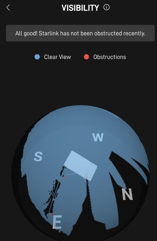

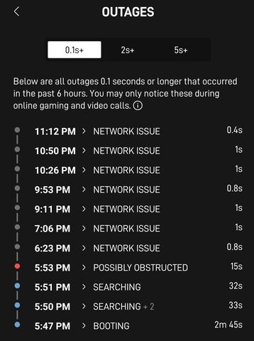

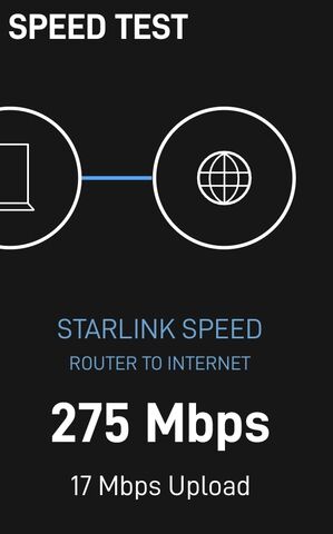

Néhány screenshot:

155mbps volt eddig a legkisebb mért sebesség és ez nem csúcsidőben volt amúgy.
Szerintem Magyarországon ez a csúcsidő dolog nem egy lényegi kérdés és valószínűleg a jövőben sem lesz az, mert csekély számú előfizetők lesznek az egyes cellákban.Voltak kiesések amíg a földön volt a gyári talppal az első 2 napon próbálgatás alatt, a router statisztikái szerint 24 órából összesen 15 perc (ezek pár másodperces kiesések), de ugyebár fontos megjegyezni, hogy az app által készített 3D-s kép szerint és aztán a Starlink által készített 3D-s képen is jelezte a rendszer, hogy nem lesz jó az adott hely mert 2-3%-ban be van árnyékolva (egy fa által) és nyilván ezt tudtam én is. Ez csekélynek tűnhet egyébként, de valójában nem az, a 0%-os lefedettséget kell elérni mert különben jelzi az alkalmazás is, hogy pár százaléknál is rendszeres szakadások történhetnek, tehát a 3% az határozottan nem jó.
Ettől függetlenül ha sehogy nem megoldható a jobb elhelyezés, ez is teljesen használható ha nincs online játszás meg rendszeres videohívás.Viszont a talp betonozása tegnap készült el és már póznán van a Starlink a végleges helyén 3,2 méter magasan, azóta zéró szakadás van.
