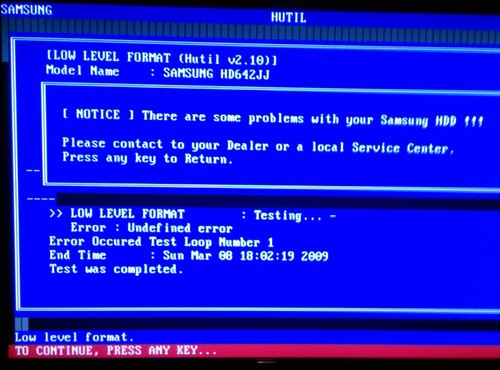

Nekem is volt hasonló problémám a múltban. Vissza is vittem a HDD-t de csak nem szűnt meg a hiba. Akkor belemélyültem a témába, és azt találtam, róla, hogy a RAM-ok hibája (is) okoz CRC hibát. Ekkor lefuttattam a Memtest 86 nevű programot és bizony hibásak voltak a RAM-ok. Azok cseréje után megszűnt a CRC hiba.
Töltsd le, írd ki lemezre és bootolj be a Memtest programmal. Memória méretétől / sebességétől függően ez órákig is futhat. Ha piros sorokat látsz a monitoron, akkor hibás a RAM. -

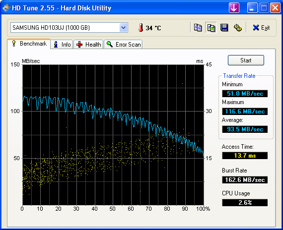

Lennegy 1TB-s Samu HD103UJ vincsim. A felmerült probléma azlenne vele, hogy konstans 25C-ot mutat terheléstől függetlenül mindegyik program amit kipróbáltam (sentinel ,speedfan, everest).
Nemtudom, megkukult a smart-ja, nemjót mérnek a programok, samu lespórolta a hőmérődiódát?
Ötlet? -
