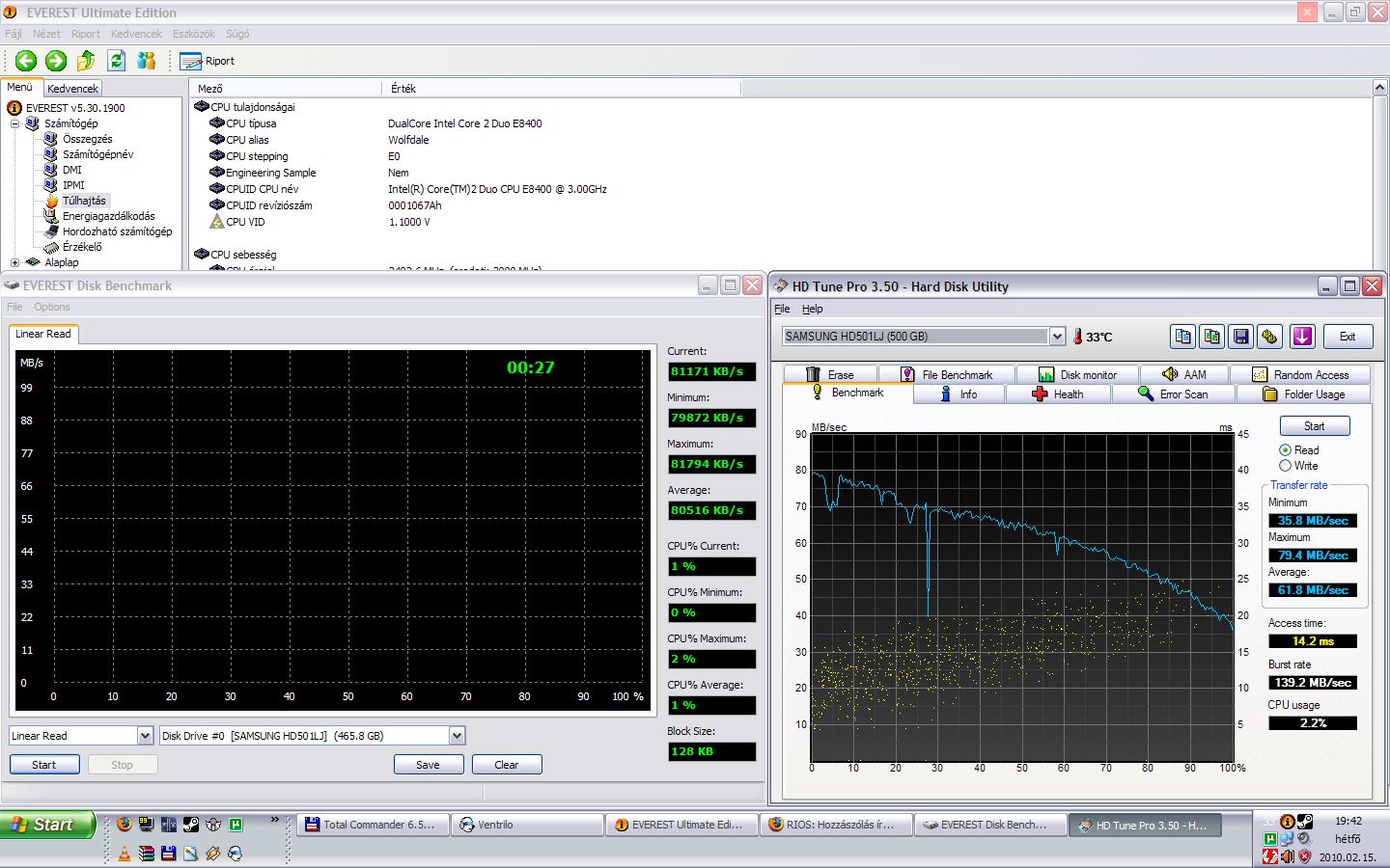

Sima 500-as (HD502HJ) sem hangos. 1 tányéros, hűvös változat.
Eco green nagyon lassú, szerintem nem éri meg visszalépni. -

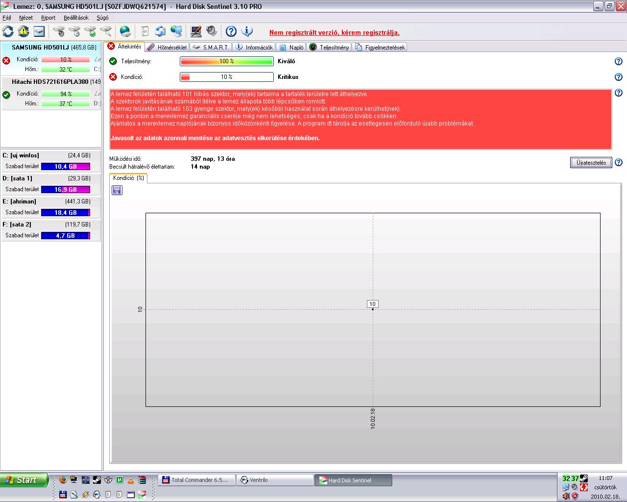

71 nap utan halt meg az 1.5TB HD154UI vinyom.. persze garos,de full televolt, nagykernek kuldte vissza egy kisker bolt vizsgalatra, 20-25 nap,amire mondanak vmit..
hd sentinel szerint folyamatosan no a bad sectorok szama, adatvesztes, ami kell.kb 100 napos a 2,5"-os samsung HM500LI 500g notivinyom, már bad sectoros.

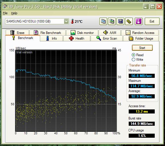

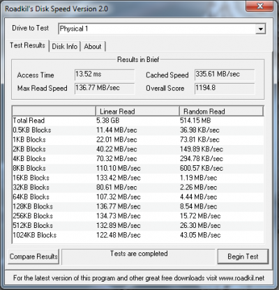

Teszteltem a totalcommanderrel, másoltam az egyik HD103UJ-röl az új HD154UI-ra 400MB-os fileokat, összesen 12GB-ot és közben a commander kiírta a copy sebességét ami 82MB/s és 98MB/s között váltakozott.
Úgyhogy kellően gyors is, átlagosan 90MB/s sebességgel ment át a cucc ami nekem több mint elég!
Hangja szinte semmi és 22 fokos!Teljes az örömöm!

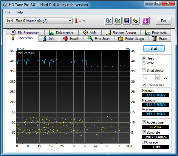

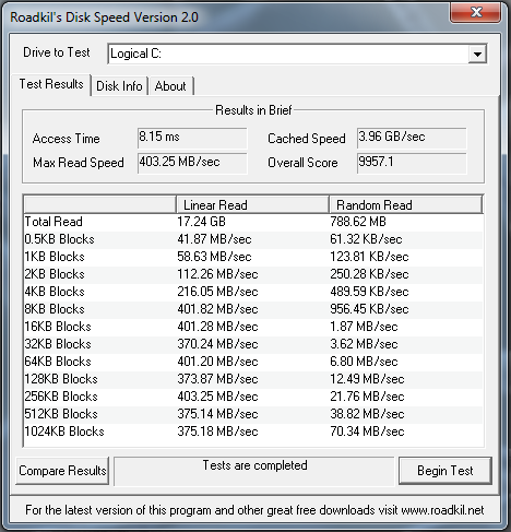

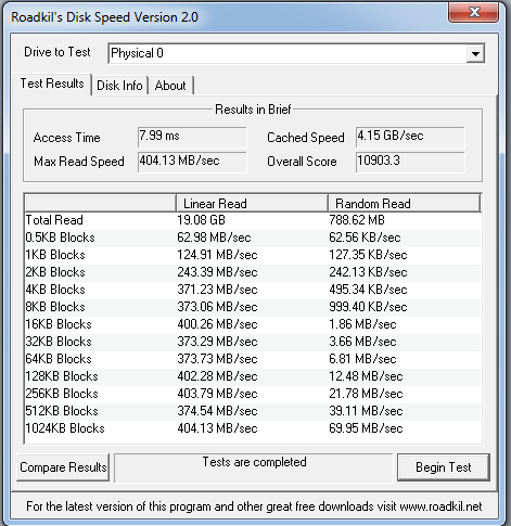

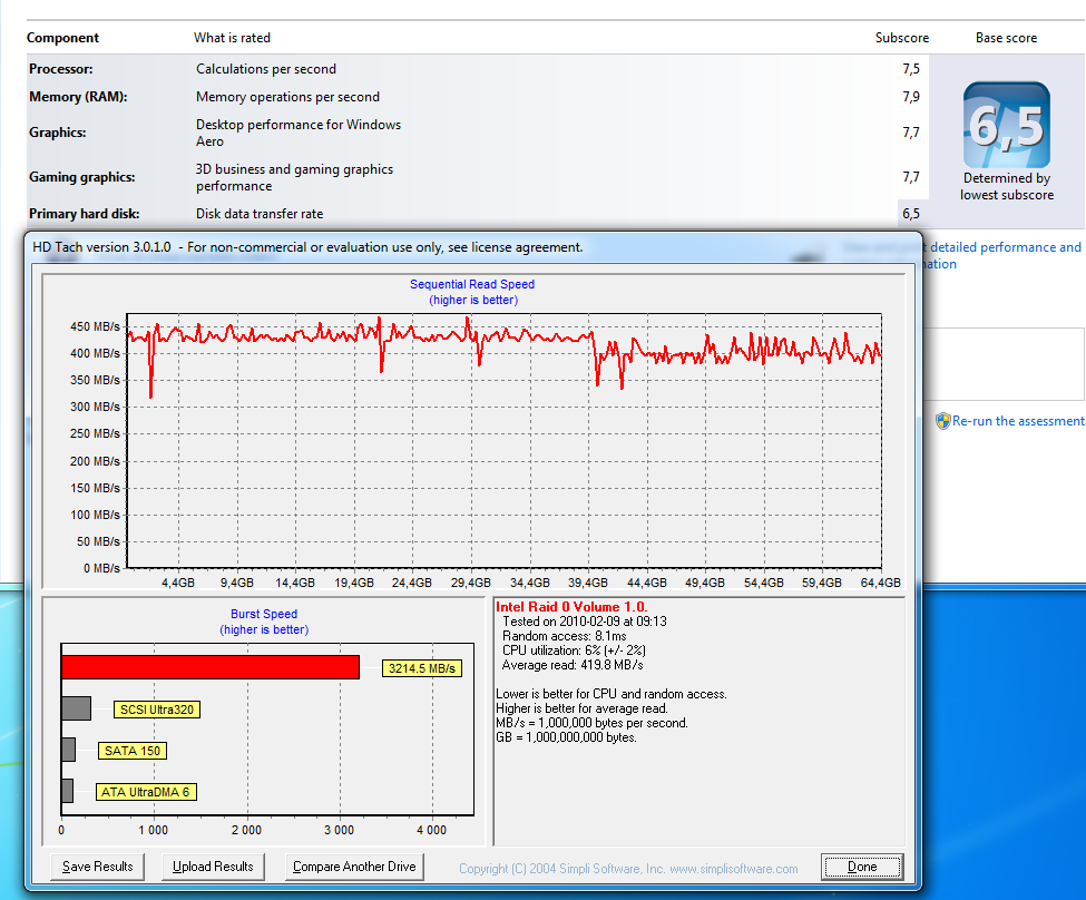

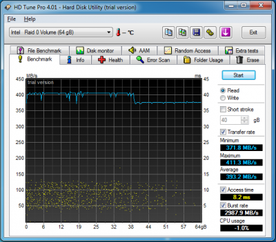

Írási és olvasási sebességet lehet vele növelni(130MB/sec --> 400MB/sec), valamint az elérési időt csökkenteni (14ms --> 8ms).
Ennek sok előnye van: Oprendszer gyorsabban áll fel, programok gyorsabban indulnak el, defragmentálás lefut mint a villám, stb.
Hátránya is van a RAID0-nak: ha bármelyik merevlemez elromlik ami a tömbön belül van, az egész tömb használhatatlan lesz. Nálam 3 HDD van RAID0-ba kötve, tehát 3x annyi esélye van a meghibásodásnak. Ezért beállítottam egy backup programot, hogy minden este mentse le a C meghajtót egy másik nem-RAID meghajtóra.
A sebességet még úgy lehetne fokozni, hogy SSD meghajtót használsz a gépben.

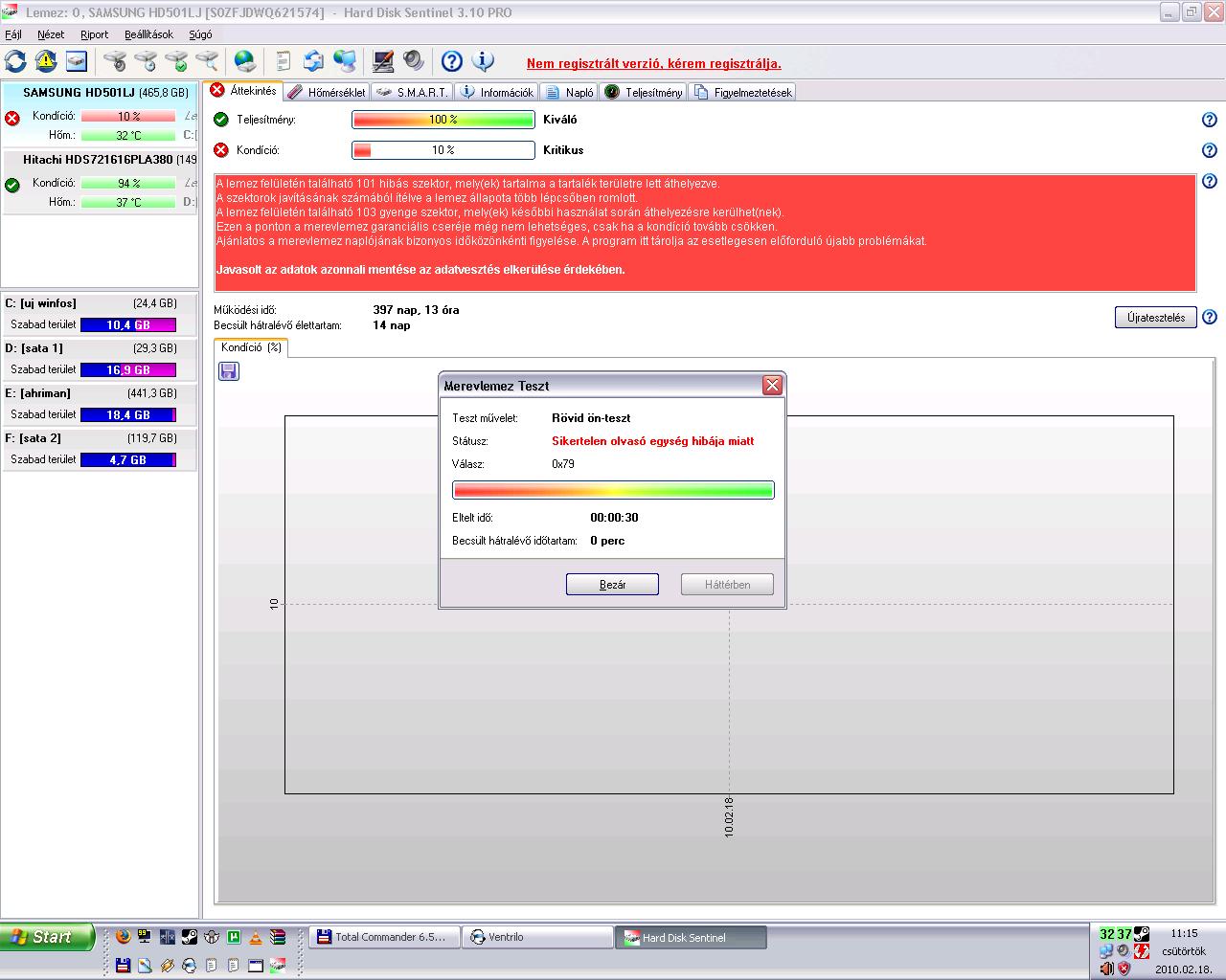

Hellosztok! Nekem is egy Samsung vinyóm van, 500 gigás, nemrégiben vettem észre, hogy a HD Sentinel azt írja:
There are 1 weak sectors found on the disk surface. They may be remapped any time in the later use of the disk.
At this point, warranty replacement of the disk is not yet possible, only if the health drops further. It is recommended to examine the log of the disk regularly. All new problems found will be logged there.Power on time: 802 days, 5 hours
Health: 99%
Pár hete még nem volt ez, és 100%os volt... mostanában lettIlyenkor már gond van? lassan érdemes lenne lecserélnem egy újabb vinyóra?
Vagy ez még akár évekig is működhet? -
