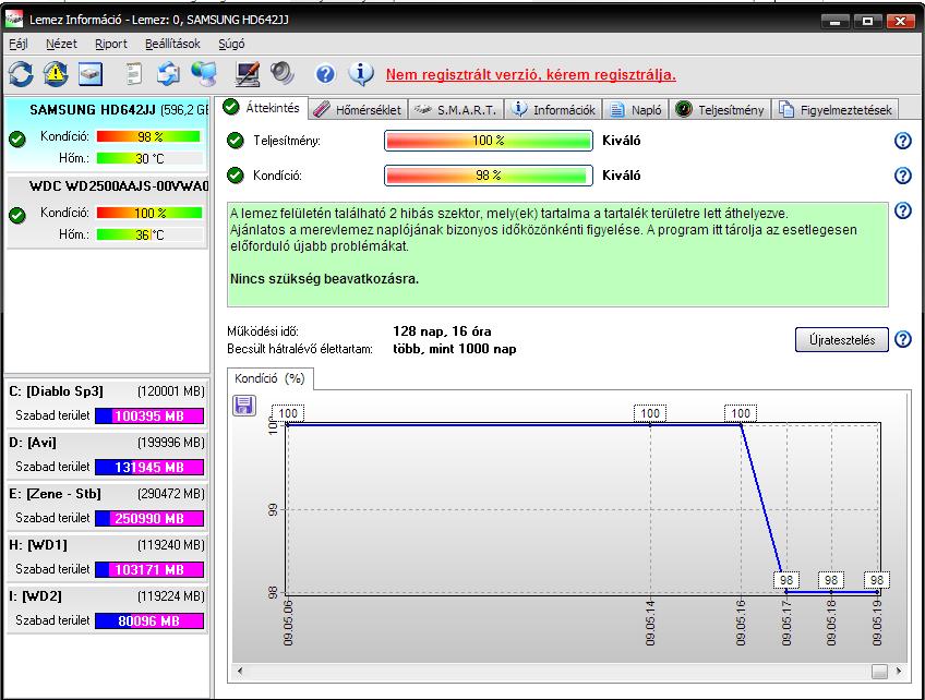

Nekem is csinált ilyet egy régi vinyóm. Eleinte csak megakadt filmnézés közben, utána elkezdett kékhalált dobálni. Azután a win nem tudott bootolni. A linux kicsit tovább bírta, így legalább az adataimat le tudtam menteni róla. A legvégső stádium az volt, amikor a linux kernel panic-al indított. Ezután már a BIOS-ban sem látszott a vinyó. Ez az egész pár nap alatt lejátszódott. Minden rendszerindítás után rosszabb lett egy picit.
HD Sentinel-em még akkor nem volt, úgyhogy azt nem tudom, hogy kijelezte-e volna az adatokat, vagy sem.
Visszavittem gariba és cserélték is. Azt mondták, hogy valami az baj az elektronikával volt. Az utódja azóta is tökéletesen működik.

A hiba most leginkább az, hogy a HD sentinel ismeretlennek veszi a meghajtót ez által semmi infót nem mutat róla se hőm. se kondi se stb.... Információkon belül csupa "nincs támogatva". Másik probléma vele film nézés közben ha arról megy a film megakad utána folytatja rendesen de ezt eljátsza egy párszor. Tápegység típusát nem tudom megmondani , másik vinyoval nincs semmi baj csak ezzel.

Egyáltalán mivel indokolja a gyenge kondiciót (mi a hiba?)?
Milyen tápegységet használsz?
