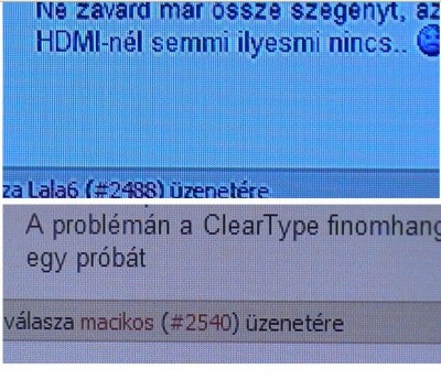

Ha még nem nagyon unjátok, lenne egy kis fejlemény a multkori problémámmal, a betűmegjelenítéssel kapcsolatban.
Nos, ki lett próbálva 3 HDMI-HDMI kábellal, 1 HDMI-DVI kábellal valamint a Samu C650 melett egy Pana 42"-os plazmán is. A probléma nem javult. Ha viszont, Egy D-Sub-DVI átalakítóval kötöm össze D-Sub-D-Sub kábellal a TV-t és a PC-t, akkor normálisan jeleníti meg a betűket.
Ebből nekem az jön le, hogy sem a kábelekkel, sem a videokártya kimenetével nincs gond, hiszen a D-Sub is a DVI kimenetről kapja a jelet, viszont, a TV(k) nem jól fogadják a digitális jeleket. Csakhogy, így a videókártya drivere analóg CRT monitorként kezeli a Samu C650 LCD-t, ami azért is rossz, mert a Catalyst elindítása nélkül nagyon sötét a kép.Ha van még ötlet, szívesen fogadnám, ha nincs, megosztottam a tapasztalatom.
Üdv, cvn69

Szerintem arra akarnak rávezetni, hogy ekkora színeltérésnél nagy valószínűséggel kábel probléma lesz. Mert jelenleg nem csak a betűk megjelenítése a probléma, hanem a színeltérés is. Ami pedig kábel avagy érintkezési gondra utal.
Én nem sokat variáltam még a TV-m HDMI részével, de ekkora színeltérést nem tapasztaltam, mint ami nálad jelentkezik. Most megnéztem a ph! hogy mutat a TV-n és megközelítőleg ugyanazt kaptam, mint a monitoron. A betűk is rendben voltak, meg a színséma is megfelelően mutatott a TV-n.
A kábelhez annyit fűznék még hozzá, hogy:
Egy barátom problémáz-ik/ott 4870-es VGA-jának HDMI kimenetén keresztül Samu 32a656 készüléken megjelenő képpel. Először az ATI dvi->hdmi átalakítóra gyanakodott, így az lekerült hozzám tesztelésre. Nálam rendben működött, igaz közben valahová elkavartam, így kénytelen voltam beszerezni neki egy átalakítót. Nos az új átalakító is rendben volt nálam, míg nála ugyanúgy színhiány és érintkezési problémás tünetek jelentkeztek.A hétvégén lehozta a VGA-t, hdmi kábelt és az átalakítót tesztelésre. Nálam rendben működött ismét, de közben mikor a TV-nél matattam a kábellel rájöttünk, hogy a HDMI kábele meg van törve a csatlakozóhoz közel. Viszont most nem produkált színhiányt, hanem vagy volt vagy nem kép.
Van elfekvőben egy 1,5m-es hdmi kábelem így megnéztük azzal is a jelenséget. Azzal semmi gond nem mutatkozott, így megtaláltuk a probléma tárgyát.Viszont a tesztelgetés alatt észrevettük, hogy a TV megjelenített képi színvilága a két hdmi kábel cseréje után megváltozik. Az egyik vékony a másik vastagabb kivitelű kábel. A jelenség amit tapasztaltunk: a vékonyabb kábel használatával ugyanaz a kép a TV-n "szürkébb" lesz a vastagabb kábellel látotthoz képest.

Nos, új fejlemény történt.
Sikerült D-Sub kábelt szereznem és azzal összekötni a TV-t a gép DVI csatijával (persze D-Sub-DVI átalakító közbeiktatásával). Most úgy néz ki, a betűk rendben vannak, de egy kissé életlenebb a kép.
Az eddigi segítségek megköszönése mellett kérdezném, érdemes valami drágább HDMI kábelt venni (eddig két olcsóbb, ~2000.-os kábellal próbáltam), esetleg, egy HDMI-DVI kábelt érné meg, vagy nem érdemes többet költani a dologra? -

Lehet, már kicsit untok (akkor szóljatok), de a leutóbbi ötletek sem hozzták meg a várt eredményt.
Közben sikerült csinálni pár fotót. A felső három a TV-ről, görgetéssel. Látszik, hogy minden helyzetben máshol van a "hiba", ezért attól tartok, nem a bejövő jel, hanem a TV kijelzője okozza a gondom. A legalsó a monitor képe, referencia gyanánt.
KÉP
Köszönöm, ha még van türelmetek hozzám. -

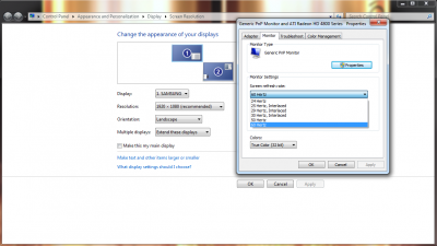

Milyen OS? Amúgy a képernyő beállításainál a monitor tulajdonságainál lehet állítani a képfrissítést pl. win7 esetén.
Extended=Kiterjesztett módban lehet a Tv saját beállításait a monitor-tól eltérően alkalmazni.
A hangra pedig annyit tudok javasolni, hogy (feltételezve, hogy az ATI HDMI Audio driver telepítve van):
1. beállítod az alkalmazásban a megfelelő hangkártyának az ATI HDMI hangkarit
2. ha előzőre nincs lehetőség, akkor átállítod az OS alapértelmezett hangkártyáját ATI HDMI-reRemélem tudtam segíteni
