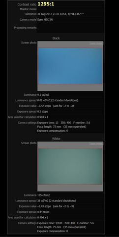

Na akkor, a panel típus alapján ez egy Beijing Optoelectronics gyártmány. Panelook-on ebben a méretben csak IPS (PLS?) van
Valószínűleg ez a típus van benne: HV550QUS-300.Szóval rohadtul átb@szva érzem magam...
Tags:Samsung UE55KU6400 UE55KU6400SXXH panel lottery type VA IPS PLS 55B6AU0KK HV550QUS-300 Beijing Optoelectronics 55"
