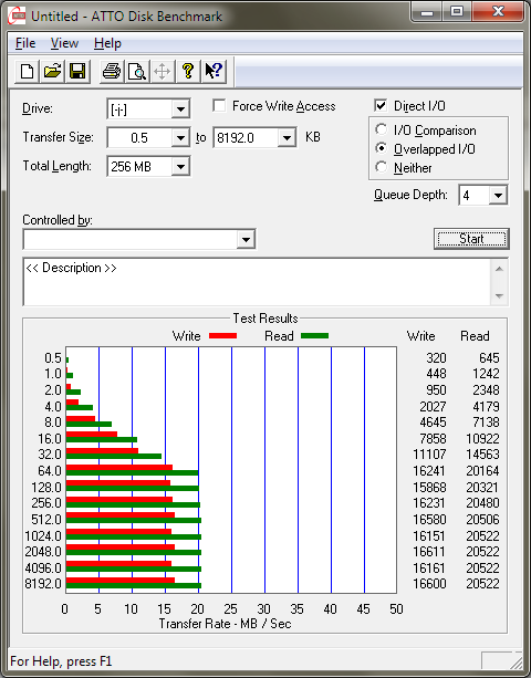

Hát igen, a flash memóriák (pendrive, memóriakártya) nagyon gyengén muzsikálnak ha több dolgot akarsz vele csinálni. Próbáld ki a gépedben, hogy mennyi idő alatt szedsz le róla egy 100megás filet, miközben másolsz rá egy másik 100megásat. Megőszülsz.
Nem is érdemes sokat kísérletezni vele, mert a legolcsóbb 2.5"-s külső vinyók alig drágábbak, mint egy csúcsszuper memóriakártya, viszont százszor akkora kapacitásúak.
Pl. samsung s2 portable 250-320Gigás, már megvan 12ezer körül. Az 500Gigás pedig 1-2ezerrel több. De a többi márka is ugyanitt van árban. Ha pedig 3.5"-s vinyót nézel, akkor mégolcsóbb a mégtöbb gigabájtEdenyke: Azt nem tudom, hogy elfogadja-e, én nem próbáltam.

"Szerintem nem, mert a TV usb-je 2.0 tud, "
Tényleg "csak" annyit tud, nincs is azzal semmi gond, az USB2-n is átmegy 25-30MByte/sec. De azért valahogy rá is kell másolni azokat a filmeket, és olyankor nem mindegy.
USB3-n keresztül megvan a 90-100MByte/sec is, vagy akár több. -
