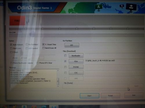

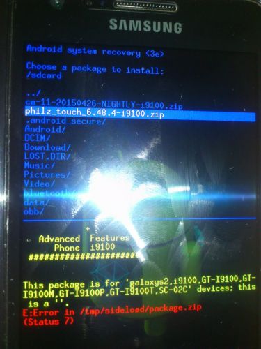

Hát ez valami óriás vicc. Nem tudom rátenni odinnal se a cwm-et. Leszedtem már több verziót is, odinból is. Flashelem, azt írja megcsinálta, de nem rak rá semmit.
shifty!
Alister71 #45262 üzenetére
Nem találom sajnos, ugyanakkor nem jársz rosszul, ha a gyári ROM-ot root-olod a korábban linkelt kernellel, és azzal teszed fel a modemet.

Alister71 #45253 üzenetére
PhilZ CWM6 .tar kiterjesztésben, Odin/Heimdall-al való telepítéshez,
PhilZ CWM6 .zip kiterjesztésben, recovery-ből való telepítéshez. -

szita.erno #45252 üzenetére
Javarésze benne van az összefoglalóba:
Root
Természetesen a legfrissebb JB rom is rootolható, ezt a módszert a gyári recovery-bõl végezhetjük:
(erre alkalmasa a 'signed' *.zip fájlok)1. - Letöltjük a szoftververziónkhoz való PhilZ kernelt (PhilZ-cwm6--*.zip fájlt)
2. - a PhilZ-cwm6--*.zip fájlt felmásoljuk a külsõ tárolóra (SD)
3. - Elindítjuk a telefont recovery módban.
4. - Kiválasztjuk a "apply update from external storage" menüt.
5.- Betallózzuk és telepítjük az imént felmásolt PhilZ-cwm6--*.zip fájlt, majd Restart.
Ezután a telefonunk rootolva lesz és a legújabb CWM 6-ot is tartalmazza.A gond a linkekkel van, mert a java már nem található, de keresőbe rá lehet keresni.

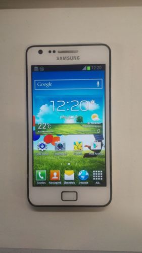

Alister71
Üdv. Most szereztem be egy fehèr függettlen változatot. A kijelző karcmentes vègig fóliázva volt, a ház is elèg jó állapotban van, de a krómkeret nagyon ramatyúl nèz ki, hazavágja az egèsz külsejèt. Fehèr szilikon tok rá ami eltakarja, vagy van valami mószer ennek a cserèjère? Vagy a digitizer ès a keret egyben van?
Olvasd el az összefoglalót!
