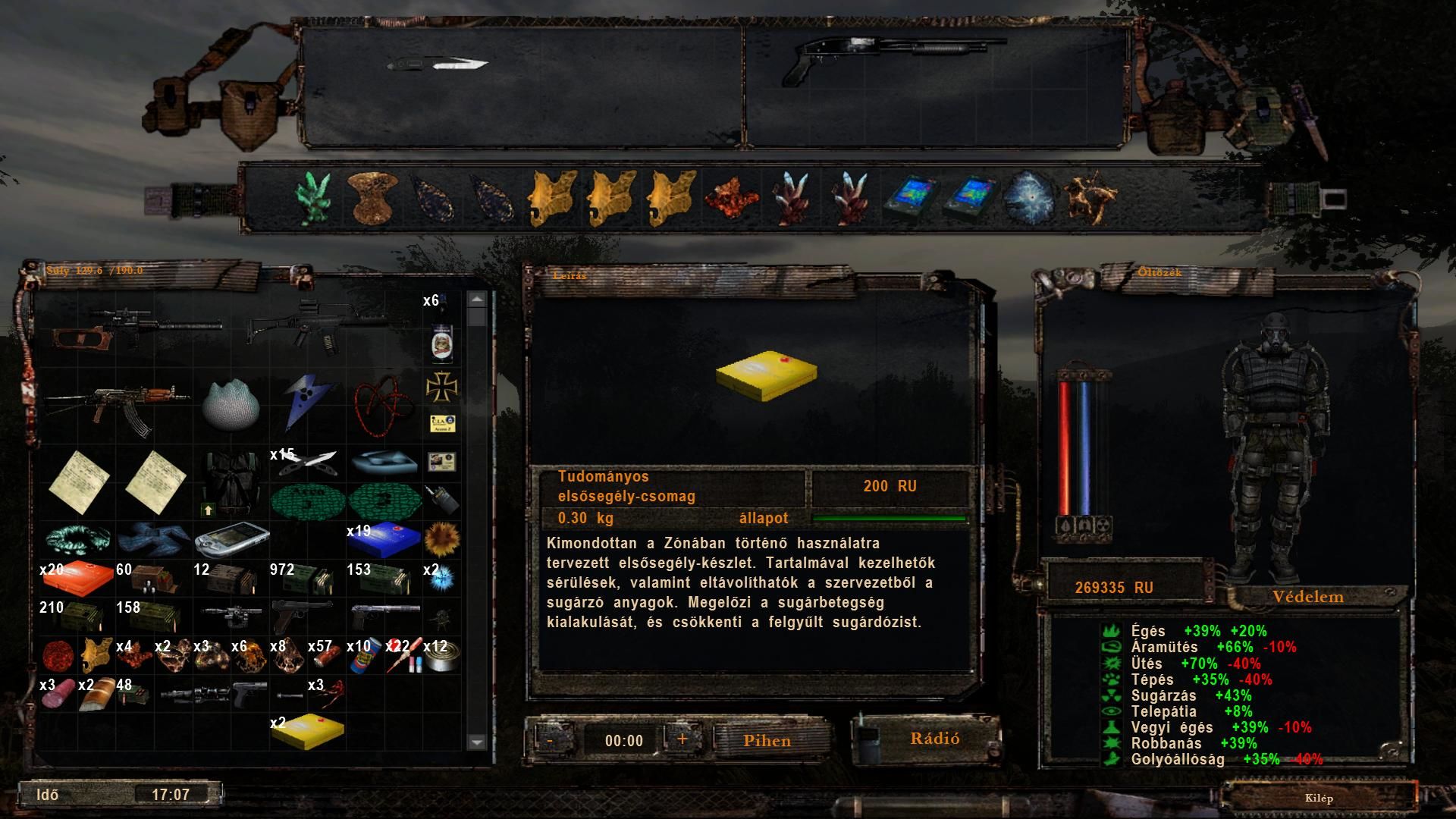

Ez van, köszi. Viszont nagyon jó, hogy pl. lehet benne felszerelést javítani, még javító kitek is vannak a fegyverekhez és ruházathoz.
Érdekes viszont és nagy nehezítés a medikit használat módosítása (fedezékben érdemes használni, mert néhány másodpercig eltart az alkalmazása és hatás kifejtése), valamint hogy az artifactok nem csak úgy hevernek a földön, hanem detektorral kell kiugrasztani őket, alá Call of Pripyat.
