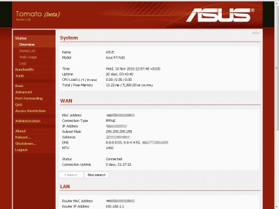

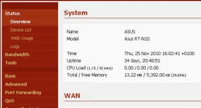

Nem tudom, hogy akkor nálad mi van, de az RT-N10 + Tomato párossal alapból semmi baj nincs. Itt van a múltkor is linkelt példány, azóta is megy, immáron 34 napja. Ez egy ADSL netre csatlakozik, ami 24 óránként bontja a kapcsolatot, de ez ugye a szolgáltató miatt van, és nem a router miatt! A szakadást követően - a log file-okat elnézve - mintegy 5 mp alatt újra csatlakozik. Azt hiszem, ennyi belefér mindenkinek...
Hozzászólásod alapján abban sem vagy biztos, hogy jól állítottad be a routert. Amennyiben neked is ADSL neted van, annál - nagyon kevés kivételtől eltekintve - teljesen normális a napi egy bontás. Minden esetre ezt jó volna letisztázni, hogy milyen neted is van pontosan, és hogy állítottad be a routert.
