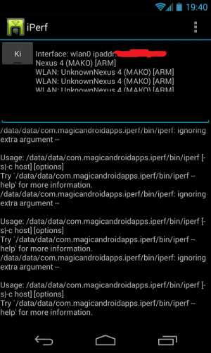

Nemá!
Visszaolvasva azt találtam hogy Intruder szerint speedtest hazudik, nézze meg a srác iperffel.
Hát de mi az anyám az?
Gondolom egy internet sebességmérő (légyszi ne linkeljetek angol oldalt, mert nem fogom tudni kibogarászni) és biztosabb mint a speedtest.Gondoltam lemérem azzal a wifit, mielőtt kijelentem hogy tényleg nem működik a mobil eszközeimmel a vezeték nélküli.(Mondjuk érezhető, szóval nem kell ezen semmit sem mérni. :/ )
Szóval hogyan kellene beállítani azt az iperf-et?Mert jelenleg ez a kép fogad: -
