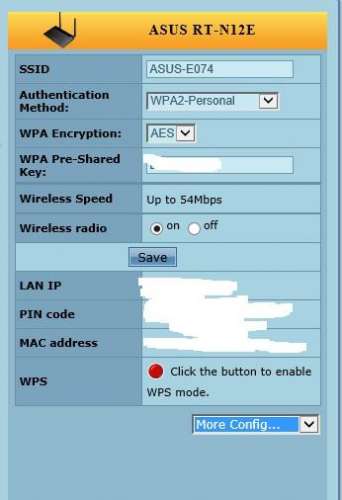

3-as fw sem? Az van rajta. AES titkositás. Esetleg más ötlet?

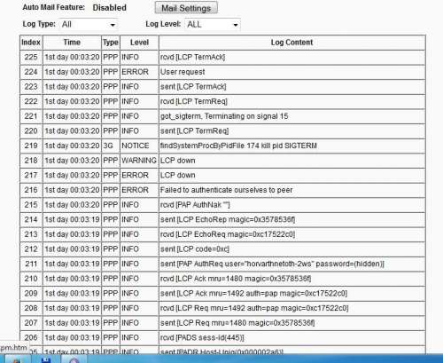

Intruder2k5 #18175 üzenetére

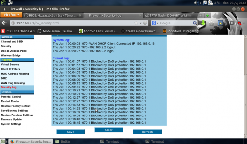

Néztem a logot mutatom is de én ebből nem tudom kivenni hogy mi a gond.
Emlékeztetőként
igis -internet PPPoe kapcsolat vezetékesen ha bedugom a kábelt éssa gépen kreált kapcsolatba "betárcsázok" jó és működik.
DE:ha a routeren TP 740N beállítok mindent beleértve ua. az azonosítót jelszót is amit a mási kkapcsolatnál nem csatlakozik fel a router csak azt írja a statusnál h connectingDHCP bevan kapcsolva nyílt wifiként sem működik kipróbáltam WPA2 védelem nélkül
Digi ügyfélszolgálat használhatatlan..Előre is köszönettel :kickboxko

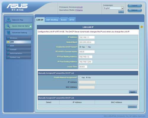

Intruder2k5 #18253 üzenetére
Ne haragudj a bénaságomért! Hogyan állítom át az IP címét a tendának? Mikor static IP-nél be akarom állítani az IP címet, azt írja, hogy a WAN és a LAN IP nem egyezhet meg.
Ha pedig egyből LAN-LAN csatlakozásban csinálom, akkor pedig nyafizik a WAN-ért. -

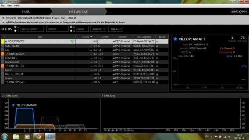

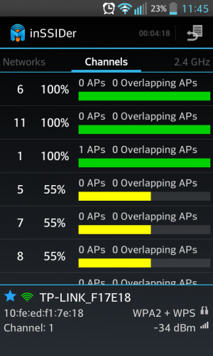

Néztem már inSSIDer-el az étert de nem ütközik kertes házban van a router.
DD-WRT-t már próbáltam de a upnp nem akart az istenért se működni.
Amúgy többet én se veszek tp-link routert az biztos. -

Ez alapján az 1, 11 vagy a 6-os csatornára állítsam?
Networksnél csak a saját wifinket látom, néha bevillan a szembe szomszédé (az az 1-es használja), de csak ritkán lehet fogni (elég messze lakik tőlünk). Az mindegy amúgy, hogy 20 vagy 40 MHz-en van a csatorna? Vagy hagyjam auton?
A többit megcsináltam. -
