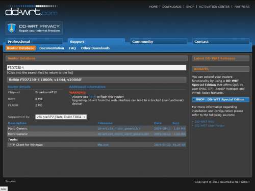

És miért egy ezer éves DD-WRT-t tettél rá? Már a DD-WRT weboldala is egy 2009-10-10 fw-t ajánl, de FTP-n ettől jóval újabbak is elérhetőek! Például ez a mai build?
dd-wrt.v24_micro_generic.bin (12-22-2013-r23194)
