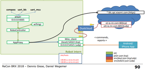

#6873

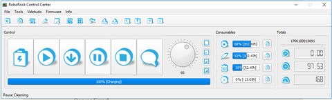

A RoboRock Control Center csak a Valetudo-t telepíti.
A Gen1 > = 3514 a Gen2 > 1518 verzió óta javított rrlogd-t igényel amit nem telepít.
Viszont ha a rrlogd-patcher használod a dummycloud-ot is telepíteni kell , mert különben az adatok titkosítatlanul eljutnak a Xiaomi szerverekhez!Készítettem egy leírást a felhőmentes xiaomi porszívó (gen1,gen2) firmware készítéséhez amibe minden szerepel (+ letiltja az automatikus firmware frissítést, megnyitja a porszívón levő USB portot).

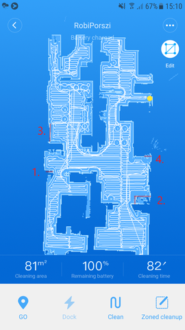

Én az ilyenekre virtuális falat rakok.
1.: Van egy olyan előszoba cipős szekrényem, ami alá pont nem fér be (ütközőnek magas, oldalinfra belát alá, lidar belát alá, de teteje már nem fér be), és hogy kíméljem hogy nekivág toronnyal (annak mikrokapcsolója valami perverz módon megnyomódik szerencsére) térképen fixen odaraktam egy virtuális falat.
2.: egy kerekes virágállvány: lidar fölötte lát el, oldalinfra alatta, és szegény mindig rá akar fordulni, ott szerencsére a front ütköző észlel az oldalán, és kb 20 ütközésből be is veszi a sarkot. Na oda is húztam egy virtuális falat.
3. és 4. virtuális fal egy szalagfüggöny és egy porszívó számára zsákutcában végződő hagyományos függöny elkerítése (szegény teljesen megbolondul).

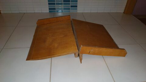

#6828
Esetleg ha olyan burkolatváltót sikerülne berakni a küszöb elé ami különböző magasságú burkolatokhoz való? Valami ilyesmi például? [link] Ez 23 mm szint különbségig jó. Az egy kérdés, hogy mekkora ennek a dőlésszöge, mármint hogy fel tud-e mászni rajta a porszívó. Kicsit neccesnek érzem az 51 mm-t. Képről nehéz megítélni. Bár ennél meg az lehet a probléma, hogy az ajtó nem biztos hogy csukódni fog tőle.

#6828
15 mm amit biztosan bevesz küszöbnél, mert ennyi a robot alap magassága a talajtól számolva. Ha íves a felület akkor tud nagyobb magasságot is bevenni itt viszont ki kell próbálni már, hogy ténylegesen-e betudja venni az 'X' magasságot és nem akad el. A képen lévő akadályt egy hosszabb emelkedővel (fa rámpa szegély cuccal) tudná csak bevenni aminek a teteje elérné vagy majdnem elérni a magasabb szintet. Nálunk 23 mm küszöbök vannak nem tud átmenni rajtuk.
dugesz77 csinálta pl.:

(A szobát nem hagyta el egyik esetben sem, hiába volt nyitva a ajtó a küszöb túl magas nem tud átmenni rajta.)

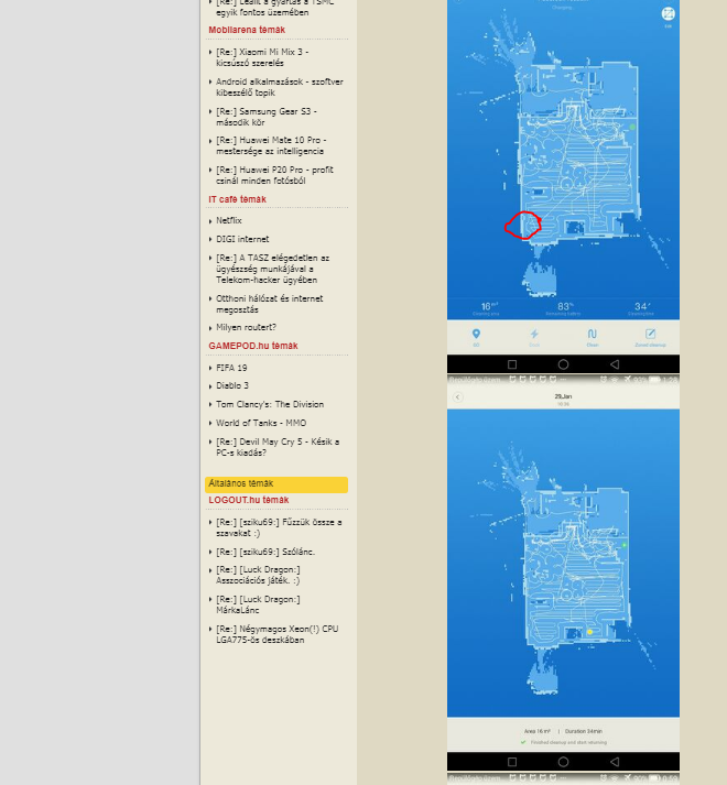

Megnéztem a végeredmény képét (2. kép.) az elmentett térképet az sem azonos teljesen 1. képel amit a takargatás leg.végén csináltam. A 2. képen nem látszik a pl. az átlós vonal ahogy a "láthatatlan" töltőre ment rá.
(Azért ha valaki tudott végig követni külön gratula.
)[kép] - Itt volt valójában fizikálisan a térképen a dokkoló és ide ment tölteni is a végén, de amint elkezdett tölteni el is tűnt a térképről a térkép szerint a dokkolón tölt...

"Én akkor is csak a vendégre adok a kínai felhőknek hozzáférést."
Szerinted észrevették, komolyan?
Leírom a fontosabbakat amit az eszköz küld,
syslogs, duration, area, ssid, bssid, passwd, ip, maps
ha az alkalmazásból indítod:
longitude
latitude
jól látod, a GPS koordinátáidat.
De ha valóban szeretnéd a tervüknek keresztbe tenni, javaslom a DustCloud-ot.
Nem írom le, keress rá ha érdekel, indulás kép(p):
(neked a proxy cloud interface-t kell cserélned)
