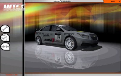

ha csak a felnit akarod festeni, akkor ezt keresd, pl.:06_MullerRims.dds fesd meg,nevezd át és kész is vagy
de ha más járható út is kell akkor:
elárulok egy-két titkot, ha valaki esetleg nem tudná
1. a mas fájl egy csomagolt fájl
az autó főkönyvtárában keresd, nálad:
2010_Chevrolet_Cruze_GMT.mas,vagy a 2010_Chevrolet_Cruze_TEX.mas
ezek (bevallom már nem emlékszem melyikben van)2. ezt ki kell csomagolni és benne vannak az autó(k) alap dds fájljai
3. megfested pl.: a felnit utána pedig visszacsomagolod és kész is vagy
(a féknyereg hol van , azt nem tudom, de lehet, hogy itt, még sosem kerestem)4. a szükséges program, pedig a MAS explorer, google rögtön 1000 helyet dob ki ahonnan letöltheted, nem egy nagy fájl (otthon megvan nekem is, de ugye most nem otthon vagyok
Úgy, hogy én Pro vagyok!
Amúgy valamelyik cruze fájljai közt találtam rims.dds-t, gondoltam kipróbálom mi van, ha berakom az enyémhez, és láss csodát: szépen beolvasta, és ha festegetem, látszik is.
Sajna nem lehet 100%-ig festeni, pl. a féknyerget hiába festettem át, azt máshonnan szedi, mert nem változott semmi.

és működik a paint-es megoldás
tessék, kicsit kívülről sötétebbnek néz ki, de belső nézetből tökéletesen kilátni rajta
