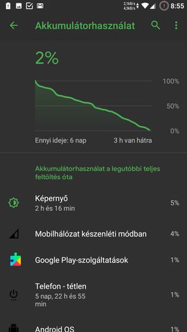

Egy érdekes jelenséget vettem észre, jelenleg ArrowOS fut (pie), v45 firmware és rockstar 1.1 kernel fut.
Pár napja kikapcsoltam a képernyő forgatást, mert Waze bolond volt tőle. Eddig éjszakánként 0.8-1% körül fogyaszott óránként. Ami nem túl jó érték.
Most 0.3% óránként, ami már vállalható. -

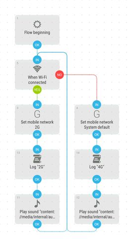

Kell hozzá rootolt teló és Automate (áruházból).
Nem túl bonyolult használni, de azért feltételez némi felkészültségetA mappában egy kép arról hogyan kell összerakni, ha valaki magának akarja, meg egy 2G wifi.flo ez elvileg betölthető az Automate-be.
A programnak minden jogot meg kell adni amit kér, különben nem tudja lekérni wifi státuszt és nem tudja átkapcsolni 2G/4G-t.A képet beszúrom ide is, hogy követhető legyen amit írok
A 11,12,13,14 folyamatok (log+play sound) törölhetők, nem kellenek a működéshez, de ekkor ne felejtsétek a 3 és 4 (set mobile) OK feliratát összekötni az 5 (wifi) IN pontjával, mert különben egyszer lefut és nem figyel tovább!
A script most úgy van beállítva, ha észlel bármilyen wifi hálózatot amire felkapcsolódtál, akkor 2G-be kapcsolja rádiót, egyéb esetben a telefon alapértelmezettre áll vissza.
Ugye otthon minek a 4G, ha ugy is megy a wifi. Egyébként beállítható hogy csak fix wifi névre "hallgasson".
Ami még fontos most a saját Telenoros szolgáltatásra van állítva a 2G. Ha módosítani kell rajta, akkor bökj rá a 3-as négyzetre és válaszd ki a saját szolgáltatód.Szükséges lehet még az Automate beállítása a settings-ben, hogy bootkor is induljon (Run on system starup).
Első indításkor manuálisan kell a 2g wifi-t kiválasztva a start-ra nyomni.Tesztelni egyszerű, ha lekapcsolod a wifid, akkor a telefon alap hálózati beállítására áll (4G) és ha nem törölted ki a "play sound" négyzeteket akkor csipog is (persze ha az a hang rajta van telefonodon).

Én azt tapasztaltam, hogy mivel nekem otthon a 4G elég gyengécske (az akku használatnál főleg sárga a hálózati jel) ezért erre gyanakszom, hogy az meríti nagyon. Mivel próbáltam már rengeteg ROM-ot, kernelt, de semmi sem segített.
Most feltettem az Automate-t és rajzoltam bele egy scriptet, hogy ha wifi hálózaton vagyok bárhol, akkor azonnal 2G-re kapcsoljon, wifi nélkül pedig tegye vissza 4G-re. Mivel ha wifin lógok tök felesleges a 4G, ha meg mégis kellene, lekapcsolom és már át is vált.
Azóta végig zöld sávban van a hálózati jel és jelentősen javult az akku élettartama is. Éjszakánként 1-2% nem 8-10. -

Próbáltam megoldást keresni az éjszakai merülés okára. Most visszaraktam a Lineage 14.1 legfrissebb verzióját a saját kerneljével. Sajnos ugyanaz a helyzet 7-8 óra alatt 9% merülés.
Az akkuhasználat elég semmitmondó sajnos:
Képernyő: 1%, OS: 1%, Telefon: 1% és ennyi. Nem is értem ezeket a százalékokat, mert ez összeadva is 3%, de hol a maradék 97%?
A processzor magok bekapcsolt képernyőnél sosem kapcsolnak ki, Oreo alatt 2 mindig alvóban volt. -
