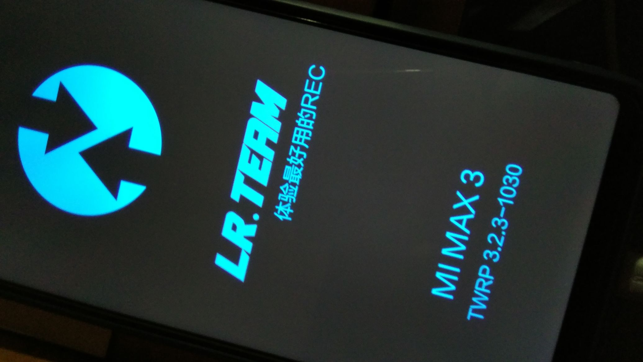

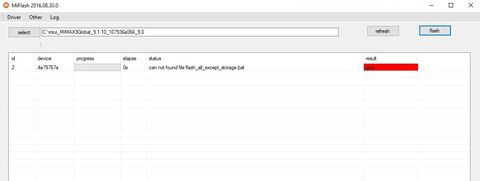

Sziasztok, nagy szószban vagyok. Mivel nem találtam Mi Max 2 topikot, gondoltam ide írok.
Szóval sikerült tégláznom a Mi Max 2-met, mivel kínai rom volt rajta, gondoltam rárakom a global romot, hogy tudjon magyaru is.
Szóval:
- Hivatalos úton kinyitottam a bootloadert
- miflash tools-al betöltöttem a Global romot, amit .TZG fájlból csomagoltam ki
- elkezdte a műveletet a mi flash tools, majd egyszerűen leállt a program és ki is lépett.
- próbáltam utána leírás alapján feltelepíteni a TWRP-t, de nem megy neki.Szóval most ott állok, hogy bejön pár másodpercig a Mi logó utána leáll a telefon. Fastboot és Bootloader az működik rendesen.
Valaki tudna segíteni, mert egy közel tökéletes állapotú teló és nagyon a szívemhez nőtt.
Szeretném megmenteni.

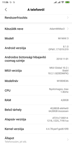

Android verziója: 9 PKQ1.181007.001
Miui verziója: MIUI Global 10.2 Stabil 10.2.1.0 (PEDMIXM)
Ezen megoldható, hogy a hangerő gombbal a csengetési hangerőt változtassam, ne a média hangerejét?
Eddig működött... hiába kapcsolom be és ki a miui optimalizációt sajnos semmi változás.
Előre is köszönöm!

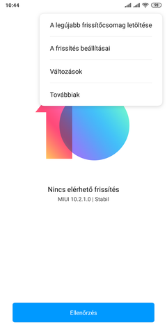

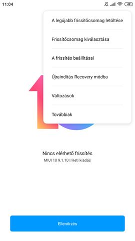

Most épp mit csinálsz???
ZIP ROM-ot (ami recoveryhez való) próbálsz MI FLASH-sel feltenni?
Vagy szereztél valahonnan FASTBOOT TGZ ROM-ot?A mellékelt ZIP ROM ot töltsd le a telefonodra.
Menj az Updater/Frissítés alkalmazásba
Ott jobb felső 3 kis pötty nyit egy új menüt
Ott "Frissítőcsomag kiválasztása"
Mint egy file kezelőben megmutatod neki hová töltötted le a ZIP ROM-ot
Engedélyezed, leokézod és ha szerencséd van engedi telepíteni
Ha kész a telepítés kötelező egy gyári adatok visszaállítása ha STABIL ROM-ról váltottál FEJLESZTŐI ROM-ra -

Milestone2
PITE (Android 9) lett a heti GLOBAL DEVELOPER ROM
http://bigota.d.miui.com/9.1.10/miui_MIMAX3Global_9.1.10_107936a066_9.0.zip -

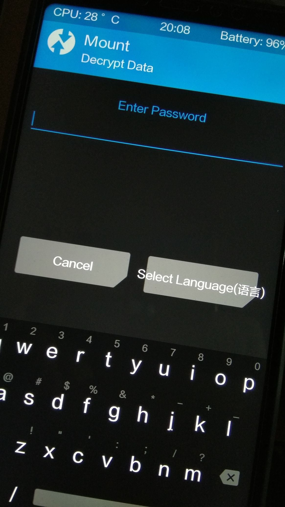

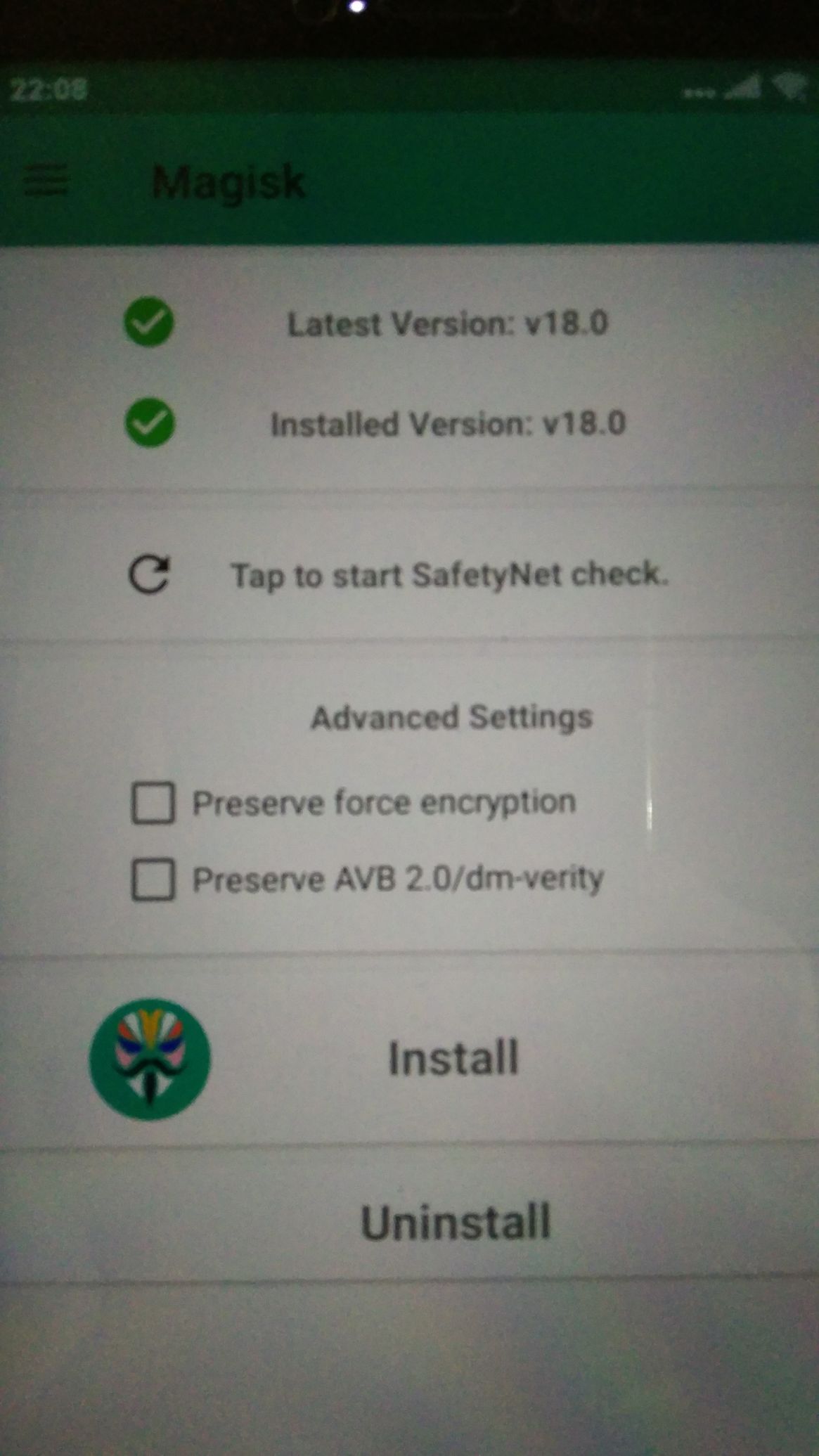

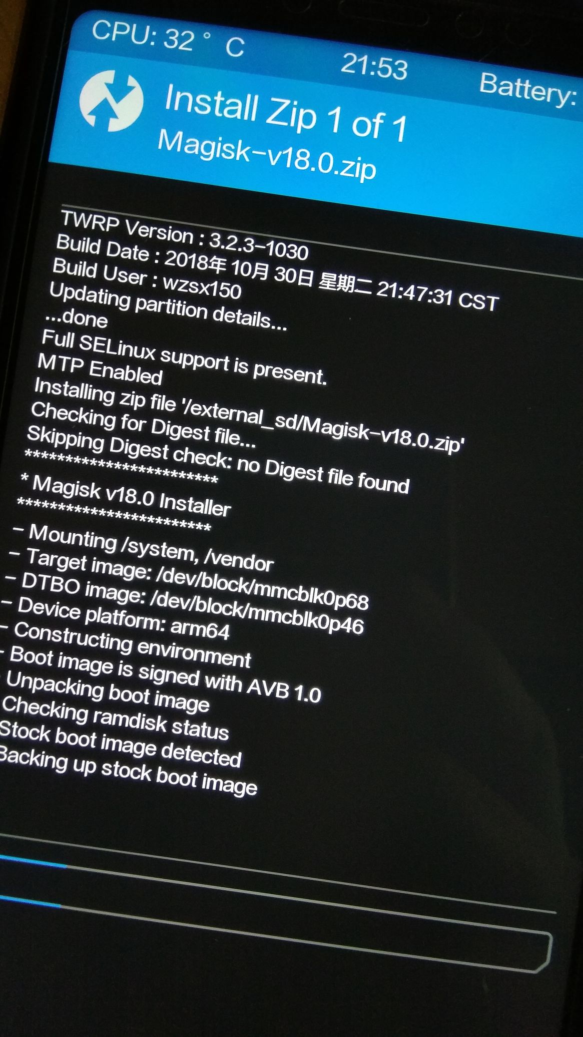

AOSP TREBLE for MI MAX 3
No elérkezett a ROM-olás ideje. (Remélhetőleg)
Alapkövetelmény:
NYITOTT BOOTLOADERKellékek:
-MULTI EU ROM (mivel treble, ezért csak system img-t kapunk, kell egy alapbázis, amire építkezhet)
-SYSTEM IMG ez még be van csomagolva, 7zippel ki kell bontani!!!
olyat választottam, ami ROOT-ot és GAPPS csomagot is tartalmaz, hogy azokkal ne kelljen külön szenvedni.
-TWRP (minden TREBLE kompatibilis jó hozzá)
-JAVÍTÓCSOMAGTelepítés:
1. Még működő MIUI rendszer alatt ments el minden fontosat a számítógépedre (fényképek, videók, zenék, üzenetek, stb)
2. A telefont fastboot módban indítsd újra, kösd össze USB-n a PC-vel
3. Számítógépről az ismert, ' fastboot boot ' vagy ' fastboot flash' parancsokkal bootold vagy telepítsd a custom recovery-t
4. Első TWRP indulásnál szembesülünk a titkosított data partíció problémával ---> CANCEL
5. Törölnünk kell mindent a telefonról. TWRP Wipe / Törlés menüjében FORMAT DATA, yes beírása, lekoézó gomb
6. TWRP újraindítása vagy újrabootloása
7. Az újraindult recoveryben a számítógépünk már látni fogja a telefon belső tárhelyét, így rámásolhatjuk a xiaomi.eu ROM-ot

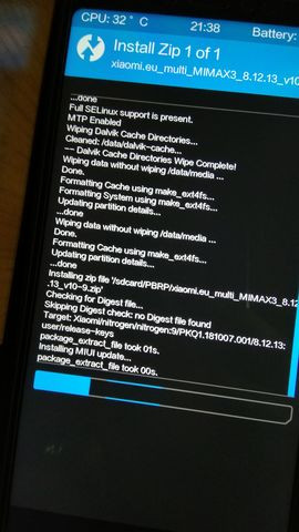

8. Telepítsük a xiaomi.eu ROM-ot. Mint írtam ez ezért kell, hogy legyen alapbázisa a később feltelepítendő system képfájlnak.
9. Ha beindult a xiaomi.eu ROM ki lehet kapcsolni a telefont (nekem csak a MIUI fiókellenőrzés után engedte kikapcsolni), majd újraindítani recovery-ben
10. Mindenféle WIPE NÉLKÜL, Install menü, jobb alsó gomb, INSTALL IMAGE gomb, ekkor átvált képfájltelepítőre
11. Itt a system-arm64-aonly-gapps-su.img betallózása, majd NAGYON FONTOS!!! A system mellé pipa rakása !!!! S csak ezután telepítés!!!
12. Sikeres system felégetés után jöhet a BT és Fényerősség javítócsomag majd utána egy FACTORY RESET
13. Újraindítás és várakozás a szűz AOSP indulásáraIsmert hibák: (minden más működőnek tűnik):

Milestone2
No, van egy kis előrehaladás!
Kínai barátaink készítettek egy működő kínai-angol TWRP-t [link], amivel már sikeresen fel lehet telepíteni a xiaomi.eu (multi) ROM-ot. Eddig a szépen megtémázott recovery verziókkal (Redwolf, Orangefox, Pitchblack) nem lehetett, bootloop lett a vége bármilyen formában kísérleteztünk.
Lássuk, akit érdekel.
1. Nyitott bootloader kell hozzá. Működő ADB kapcsolat. A recovery IMG fájlja.
2. Telefon FASTBOOT módba, PC-vel összekötve, parancssorból TWRP indítás vagy telepítés (én elsőre mindig csak bootolom, biztos, ami biztos)
3. Alap, hogy sajnos a data partíció titkosítását meg kell szüntetni. Ezt pedig csak FORMAT DATA elvégzésével lehet. Ez mindent töröl a telefonról. Utána újra kell indítani a Recoveryt.
4. Mount menü, MTP engedélyezés, PC-ről MULTI ROM átmásolása a telefonra.
5. Install menü, ROM telepítés, Újraindítás a rendszerbe, rendszer belakása
6. Majd ezután újraindítás recovery módba és Magisk telepítés, reboot.
Magyarul is tud, root is van...
És ahogy fejlesztő cimborám mondta, ha nincs stabil recovery, akkor nincs custom ROM-fejlesztés sem...
...reméljük lassan beindul az nagyipar. -

Milestone2
Balage700 #202 üzenetére
A BL nyitáshoz tökékletes.
Ha már nyitott a BL, akkor elméletben az Updater-es megoldás is működik, de én mindig a MiFlash-t használom (illetve én inkább a kínai MiPCSuite-t mivel abban még a TZG-t sem kell kibontani, ROM-ot sem kell külön letölteni, megteszi az alkalmazás [itt leírtam részeletesen]). -
