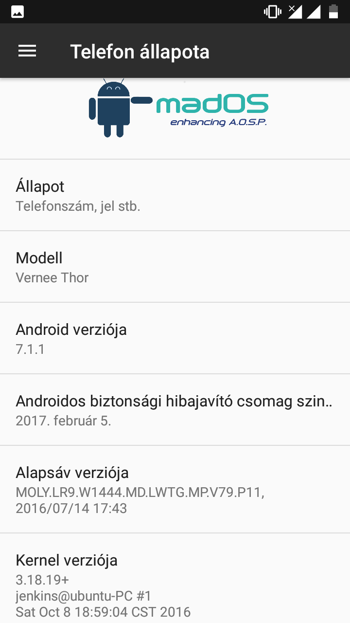

The Goth
NeverGone #10098 üzenetére
De van madOS, csak pillanatnyilag nem az én telefonomon.
Azon most már – mivel közben rátettem - a stock 7-es van végig frissítve. A bootloadert amúgy nyitva hagytam azután is, hogy visszamraktam a stock 6-os romot. Most már nem is zárom vissza, szóval lehet hogy hamarosan a TWRP is visszakerül.
Már ha ezt tőlem kérdezted.

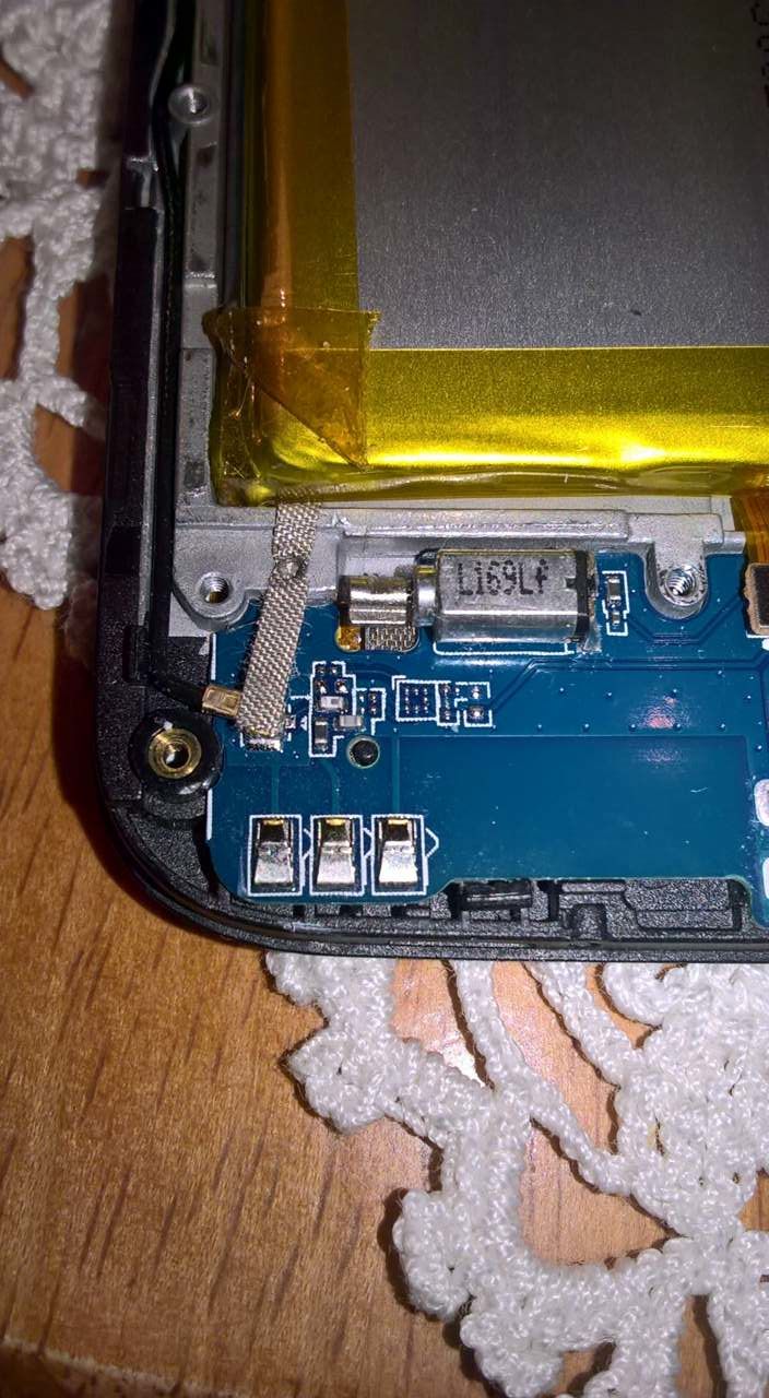

The Goth #10091 üzenetére
egy millimétert sem tudtam kihúzni az akku alól, egyik oldalon sem. Így kénytelen voltam a sim kártya plasztik lapjával (mert bankkártyát erre mégse használok már) felfeszegetni.
Nekem is ez volt, csak én gitárpengetővel feszegettem fel.
És nálam is 30-40% között volt a kiírás szerint, csak én nem dugtam töltőre, hanem lemerítettem teljesen, aztán töltöttem fel, úgy nem volt vele gondom.

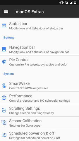

The Goth
Első sorban a biztonsági csomag szintje érdekelne, meg az extrák rész, hogy mennyiben más az oreóhoz képest. Bejött az oreo, csak annyira elkapott a gépszíj, hogy kipróbálgatnék más romokat is.
Ehhez a telóhoz azért nincs túl sok.
És ezzel a 7.1.1-essel nem tapasztalsz problémát?

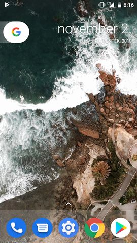

The Goth
azbest #10063 üzenetére
Azért csak sikerült.
Hiába na, ha az ember nem adja fel.
Nekem már egyáltalán nem hasonlít az alap kinézethez, így jobban tetszik:
Ami amúgy ugyan az mint amit a gyári alatt is használtam, szóval most tök ugyanúgy néz ki, csak az alap változott. Egy kis pontosítás, az Android One mást jelent, nem egy Launcher, vagy a megjelenést takarja. A gyári 6-os, és 7-es is AOSP kinézetű volt, mégsem volt Android One.
Sajnos.

The Goth
Van az úgy, hogy annyira zavar valami, hogy bár tisztában vagy a kockázattal mégis muszáj csinálnod valamit és nem beletörődni.
Na én pont így voltam a 2. sim slot hibájával, és az akku merüléssel kapcsolatban.
Úgyhogy neki estem negyedszerre is, lesz ami lesz alapon. Mivel a nano open gapps zipben is voltak még számomra felesleges dolgok,com.android.facelock
com.google.android.googlequicksearchboxígy ezúttal a pico gapps-et raktam fel.
Masszív 5, 40 egynéhány századot foglal(t) a 16 gigából.
A 4. próbálkozás eredménye:
A 2. slim megint rendben. Hurrá!Örökre megválaszolatlan kérdés marad a miért.
Az akku továbbra is merül. Egyre inkább úgy érzem ez nem szoftveres hiba. Biztosan persze majd csak akkor derül ki, ha már benne lesz az új akksi.Szóval most megint bódóság van.
Már tényleg így marad.
