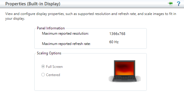

Na egyelőre egyik játéknál kissé gáz a kép, 1024x768-ban, mert először oldalt fekete csík fogadott, most meg jó, csak olyan pixeles a kép, Keresek rá valami megoldást
És nem a felbontás miatt pixeles, ez annál kissé durvább

Ja igen ... azt elfelejtettem mondni, hogy a 4:3-as felbontásnál nem egyezhet a vertikális pixelszám a natív felbontáséval. Az alatt kell lennie. Ezért megy ez csak a 800x600.
Ez mindig így működött. Ez egy limitáció, amit az MS ellenőriz. Abban mindenki egyetért, hogy ez egy rossz limitáció, de az AMD nem szeretné kétszer fizetni a WHQL aláírást, ezért minden ponton követik az MS szabályait.A frissítés azért lassult le, mert a HD 8000 megjelenésére minden újítást be akarnak építeni a driverbe. A 13.2-es béta, ami hamarosan megjelenik az lesz lényegében az a driver, ami funkcionális szempontból optimálisan működik a GCN architektúrán. Ezzel az első driverhez képest átlag 15-25%-os pluszban lesznek a teljesítményben, de nyilván ez játékonként változó. Ezen dolgozott most sokáig mindenki. Bétákkal egyébként elég sűrű volt a drivermegjelenés.
A régiekhez legacy támogatás van. Csak akkor jön hozzá új driver, ha egy játék hibásan működik ezekkel.

Úgy tényleg működik, csak az időközben megjelenő 'preserve aspect ratio' beállítást (ami nekem igazából kéne...) nem tudja valamiért használni (fullscreenre ugrik vissza ha rányomok), így egy 800×600-as kis kockában vagyok kénytelen játszani, de talán még mindig kevésbé gáz mint ablakban. Ez a "megoldás" egyébként annyira szánalmas. Ilyet hogy a tökömbe engedhettek ki éles driverbe? Főleg hogy több mint 3 hónapot reszelték.
Mindenesetre a megoldásért tényleg kösz, azért segítettél.
Az új fejlesztési modellhez: tudom, anno olvastam az itteni cikket. De miután én azt látom, az "új" kártyák drivereinek frissítése kb. 3.-ára lassult, a régieké pedig gyakorlatilag megszűnt így erős kételyeim vannak ezzel a javuló hatékonysággal kapcsolatban. Valószínűleg az AMD "nem bontotta ki az igazság minden szeletét" és az összevonás után sutyiban egy leépítést is rendezett.

Állítsd be a felbontást 1024x768-ra, és akkor válaszd ki a centerezést. Utána állítsd vissza a natívra. Ez Windows 7-ben működik. Win 8-ban nem tudom, hogy megy-e.

Valaki nem vágja az miért van, hogy ha van egy régi játékom ami nem tud 16:9-es képarányt (és nem, nem lehet .ini/registry piszkálással sem megjavítani) akkor Win8 alatt miért széthúzza a képet? Kurvára megörültem amikor megláttam hogy van rá valami beállítás az új driverben, de nem beállítható, inaktív a menüpont.
Annyira dühítő hogy valami hihetetlen. Win8 előtt sosem volt komoly bajom AMD driverrel, azóta viszont csak a szopás van. Kékhalálok, ez a fos... Külön élmény hogy most kellett kinyírni az AMD-nél a driver részleget, és ezért hónapokat kell várni reménykedve, hátha a következő jobb lesz... HD4000-re pedig van olyan érzésem, több driver nem is nagyon jön, pedig lenne ott is mit javítani stabilitásban Win8 alatt...

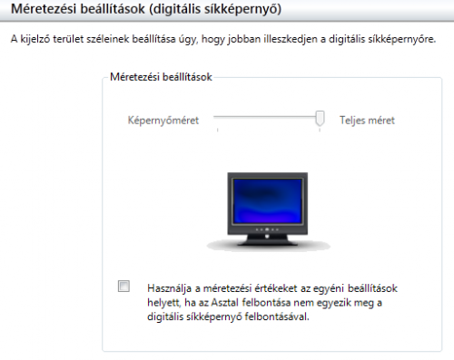

Nekem minden felbontásban van scaling, míg be nem állítom, hogy ne legyen. Alapból nem is natívban megy, de ott is van amúgy. Sőt, ha beállítás után a 60Hz-et leveszem 59-re, akkor újra van scaling.
Minden felbontás minden Hz-ét be kell állogatnom... Mai napig nem értem, hogy ez miért nem 0% alapon...

És akkor nálad is a natívban nem megy? Nekem idáig minden felbontásnál ment. (kivéve pár bugos drivert, amik nem mentették el a scaling értékét, pl. a 12.6-os)
