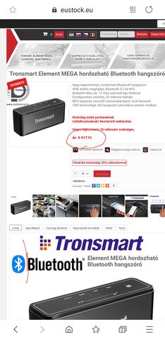

alcapone386 #202 üzenetére
Az Eustock most már csak viszonteladókat szolgál ki, magánszemélyeket nem. Ezért olyan kedvező az ár.
volandy
alcapone386 #200 üzenetére
Nekem már nem ír ki árat!
alcapone386
Ideg megöl
Eustock on most 9917Ft

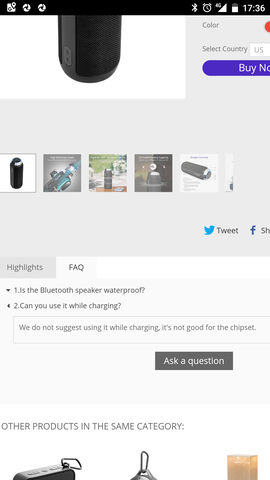

Hali mindenkinek kis sztori a Tronsmart megáról.
Még 2017 karácsonyra vettem páromnak, ajándékba. Nekem egy Jbl charge 2+ van, és mikor meghallottam a Mega hangját, majdnem oda sem adtam asszonynak😁. Most halt el a Jbl aksija, gondoltam akkor itt az ideje hogy vegyek egy megát. Elmentem, megvettem. Már a bekapcs hang fura volt, nem a szokásos tele méllyel, hanem egy kis kinai hangszórókrs jellemző pütty... A második gyanús jel, hogy látni lehetett a hangszórókat. Be kapcsolom, csatlakozok, és az összes mély hang, valahogy kiveszett belőle.... Remek.. Vissza vittem hogy ez nem nagyon jó, bontottak nekem egy másikat, ugyanaz a doboz hang... Tanulság : 2fajta van a régi tele jó basszussal, és az új bass nélkül. Valami át tervezési művelet lehetett a konstrukcióban, és ki veszett a lényeg a Megábol... Ha vesztek bontsátok ki az üzletben ha látszanak a hangszórók a rácson át, az már az új doboz hangú.. Írjon aki járt így. Pacsi -
tylerddd

Az Element Mega használói közül megtudja valaki mondani, hogy lehet e töltés közben használni (tehát mikor rá van dugva a hálózati töltőre)?
