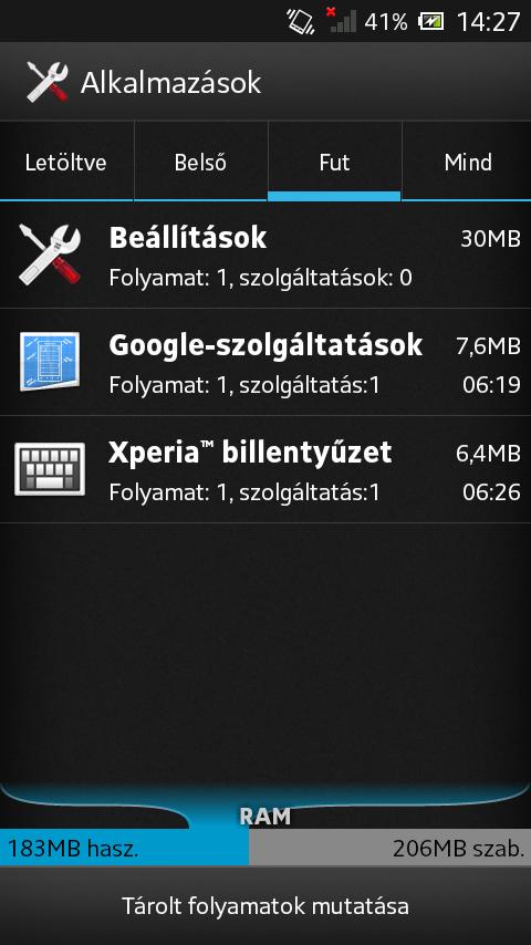

Hétvégére a javított, de lehet, hogy már a végleges is. Ez már csak a ram problémáktól függ....
Mert 2 féle verzióm is van.
Van amelyikben a szabad memória állandóan 170MB körüli, viszont akad...
A másik pedig nagyon jó, laggmentes, viszont a szabad ram mennyisége 100-120MB körüli...
