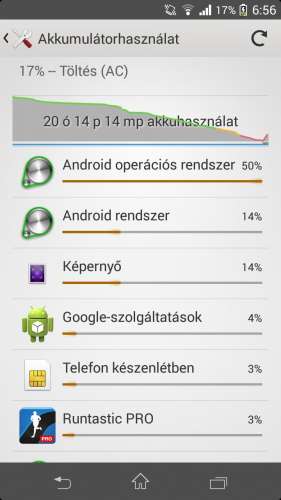

A napokban olyan probléma merült fel, hogy a telefon (Android 4.3, 12.1.A.1.205) akksija iszonyat gyorsan lemerül.
Általában reggelente töltöm fel a készüléket, estefelé járok el futni egyet, amihez használom a Runtastic-et és nyilván vele együtt a GPS-t is. Ezt követően, mivel hallottam már a beragadó GPS-ről, külön kézzel be- és kikapcsolom a GPS-t, majd a telefont is újraindítom (agyam eldobom ettől a módszertől is...). Éjszaka STAMINA-móddal együtt lazán leszippant valami 50-60%-ot az akksi energiájából, reggel pedig a gyönyörű piros villogás és a 2-3% fogad.
Szerintetek mi állhat a háttérben és hogyan lehetne kezelni a problémát? Ha nem muszáj, akkor nem gyalulnám le a rendszert, mert olyan jól belaktam... persze legvégső esetben ezt is bevállalom.

(#38031) taky023
Ne használj staminát, mert lehet pont az a gond. Valami küszködik, hogy ébren maradjon a Stamina meg épp hibernálná és ez a folytonos "harc" meríti a telefonod. Egyébként Wakelock detector appal ki lehet deríteni mi tartja ébren, advanced mód legyen bekapcsolva.
[ Szerkesztve ]
