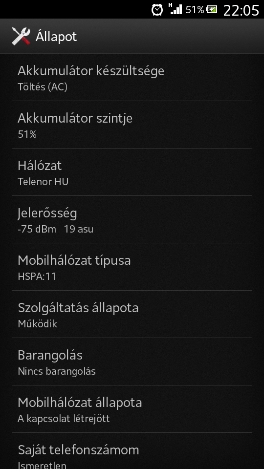

Hát nem mindegy, hogy egyfolytában megy elosztva.
Mert így nekem 2 nap alatt 9 óra a kijelző használat.És igen az aksiban nincs elektronika, hanem itt alaplap szabályozza.
És mivel visszatöltést is végez, azaz öntöltést hajt végbe.
Ezért van néha(meg legtöbb fórumtársnak állandó) hülye érték töltés közben és utána.
Ekkor a legrosszabb, hogy újraindítja.
Pedig csak meg kellene várnia míg helyre illeszti az mAh/V-ot.
Azaz leadott teljesítmény és a töltetség feszültség közötti idő-teljesítmény arányt.Volt már olyan Screenshot ahol öntöltést mutat.

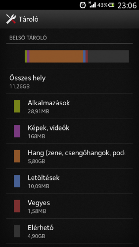

SD kártya P-n?
Az a sok wav honnét került oda, csak ben egy illegális három betűs navi?(a fő mappájába kell 1db .nomedia file)
Amúgy mindenek meg kell lennie a könyvtárra.
pl: Music, Alarms, Notification, stb. azokba berakni a helyére valót.Aztán törölni a LOST.DIR mappát a belső memóriából.

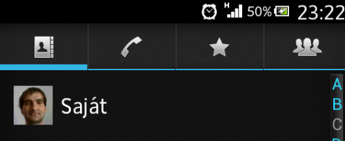

Pikkolo^^ #10744 üzenetére
És ezt mind a „Saját” névjegyhez rendelve a Gmail és FB-vel együtt.
Szinkronizálás és levél olvasás teljesen más mikor a saját névjegyhez.
Amin az Exchange tartalmaz „Saját” névjegy címkét.
Garantált a káosz.
Melyik legyen az alapértelmezett „Saját”?
Exchange? -nincs Play támogatás -
