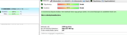

Nekem meg van egy ST2000DM001-em, és ahogy a képen is látszik, hiába pörög fel és áll le rengetegszer, nincs problémája már több, mint 2 év naptári és 454 napnyi aktív használat után:

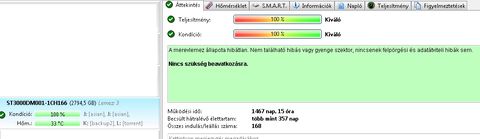

Nekem egy ST3000DM001 van itthon kb. 280 nap üzemidővel és hullanak rajt a szektorok, ha jól emlékszem már 1 év után kezdődött a móka. Remélem a te Barracudád jobban fogja bírni mint az enyém.
