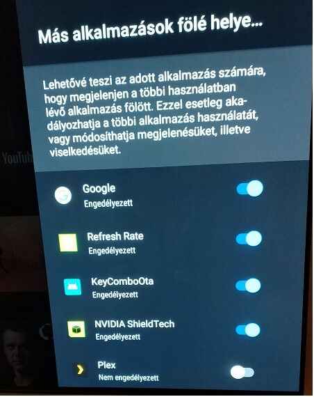

Itt nagyon sokan próbálnak segíteni, de teljesen világos, hogy nem úgy csináltad végig a beállításokat ahogy már többször is elmondták, linkelték Neked, hiszen most írtad:
"A fejlesztői - network debugging - nem volt bekapcsolva (én marha), nem is volt ez az opció, úgy kellett előhoznom".
Ez a hivatalos leírás alapján menj végig figyelmesen, türelmesen, egyesével a beállításokon.
Itt le van írva a Netflix-re vonatkozóan is pár tipp pl. ha alacsonyabb felbontáson működik csak. -

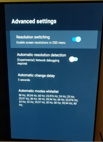

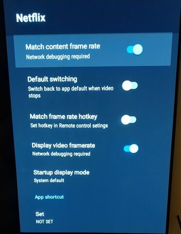

Van több hiba is.
- Beállítások - Eszközbeállítások - Fejlesztői beállítások - Network debugging: Be (erről nem tettél fel képet)
- 2. kép Advanced settings, itt nem kell semmit bekapcsolni, mert bukod az AI-t (hiszen 1080p-re fog váltani ha 1080p a forrás)
- HBO-nál és Netflix-nél a Hotkey nem kell. Netflixnél viszont a default switching-et be kell kapcsolni, hogy a videó lejátszása után váltson vissza 59.94-re a GUI. HBO-nál beállíthatsz fix 50 Hz-et, ott nincs változó fr és a HDCP miatt érzékeny is a váltásra
- Az 5. képen nem kell bekapcsolni semmit (saját magát nem kell beállítani) -
