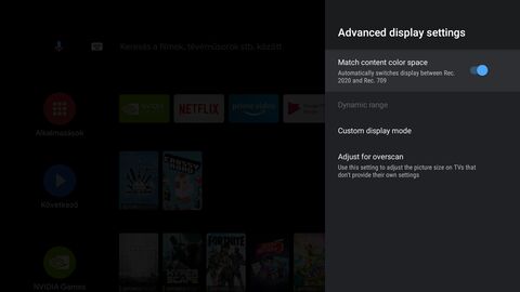

Default switching-et én kikapcsoltam. Sorozat részeknél nem szeretem ha oda vissza váltogat.
A Refresh Rate-ben -> Advanced Settings -> Automatic resolution detection-t kikapcsolva lett AI a freki váltás után. Azzal is tegyél egy próbát!
Egy RR újratelepítést is megpróbálhatsz. -

A RR -> Advanced Settings -> Automatic resolution detection beállítást kikapcsolva már van AI is. Ez az option úgyis csak kisérleti még, lehet egy későbbi verzióban javítják.HboGo appban működik ugyan az AI, de semmi különbséget nem látni a 2 beállítás között, az AI demo használata után ki is dob az adott videóból. Az AI nélküli beállítástól azért ha kicsivel is, de jobb képe van. Freki váltás működik, a filmet és app-ot is a megfelelő frekire állítja, de miután elvégezte az átállítást, utána újra kell indítanom a nézni kívánt videót.
Tudom örüljünk, hogy van egyáltalán már HboGo app, remélhetőleg a kövi frissítés már javítja ezeket a hibákat is.Netflixben minden ok, AI is működik rendesen, látni a Basic és High közötti beállítást is. Frekit is vált rendesen, trailereknél is sajnos.
Kodiban eddig is működött minden rendesen.
Az app-oknál csak a Match content és a display video fr van bekapcsolva.
Nálam az RR app többi alkalmazás fölötti bekapcsolása után váltott először frekit.
RR Advanced settingsnél, az összes Whitelist lehetőség ki van pipálva. Máshogy nem működik a frekiváltás.
Újraindításokat ne felejtsd el, mert van ami csak utána élesedett!djnice: Köszi az ötleteket!
Az AI sajnos nem működöttt a fenti beállítás meglépte előtt. Nem tudom, hogy függnek össze, de így működik legalább. -
Mankó

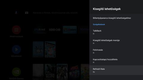

Meg lett a beállítás, amivel rendesen váltja a frekit a Youtube, Netflix, Hbogo-nál is.
Beállítások -> Alkalmazások -> Különleges alkalmazás-hozzáférés -> Megjelenés a többi alkalmazás fölött. Itt engedélyezni kell a Refresh Rate-et.
Ebben az esetben viszont ugrik az AI upscalling. Semmi nincs ingyen.Ez még teszt alatt áll, hogy mehetne mind2 egyszerre.
Annyit változtattam a RR-ben, hogy adott alkalmazásoknál a Default switch-et kikapcsoltam, mert pl Netflixnél a trailerek futtatásánál is váltogatta a frekit folyamatosan. Idegesítő volt, hogy folyamatosan villogott a kép, ahogy lépegettem az egyes sorozatok között.

Az MrMC-nek váltania kellene, én az AVR-re gyanakszom hogy nem közvetíti ki rendesen az EDID infokat. Egyszer próbáld ki hogy közvetlenül dugod rá a Shieldet a TV-re.
50 Hz-et pedig úgy tudsz elérni hogy 50p-re állítod a kimenetet, de nonszensz hogy ezt kézzel kell állítgatni, a Netflixen vegyesen vannak 23.976, 24.000 és 25.000 fps anyagok. -

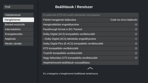

A Denonnál a DD/DD+ után van a TrueHD/Atmos, erre kell átváltanom (egyébként Kodiban is) és innentől van Atmos. Nyilvánvalóan az erősítő nem olyan okos, hogy tudja, hogy én épp melyik hangsávot szeretném hallgatni

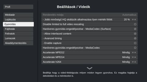

MrMc is újratelepítve, most ha közben nyomok egy menüt, a háttérben megáll a kép.
Nálam is megáll, ez nem gond, de az AI kapcsolható. Nem értem mi van nálad és azt sem hogy VLC alatt hogy lehet jó, mikor az nem is vált frekvenciát és 60 Hz-nél eleve nem lehet bekapcsolni az AI-t. De mondom, hogy semmi köze a lejátszóprogramnak az AI-hoz.

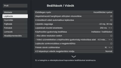

MrMC-nél Beállítások -> Videó -> Lejátszás ->
Képfrissítési gyakoriság beállítása: Indításkor/leállításkor
Lejátszás szinkronizálása a megjelenítőhöz: Ki -

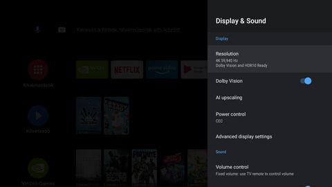

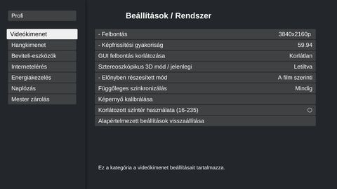

Ha azt írja, hogy nem támogatott, akkor épp 60 Hz-en megy a kijelző. Állíts be az MrMC-t hogy váltson frekvenciát, a felbontás pedig maradjon 2160p.
A lényeg hogy az AI-nak nincs köze ahhoz, hogy milyen programot használsz, mert mint mondtam rendszerszintű és 30 Hz-ig aktiválható. -
