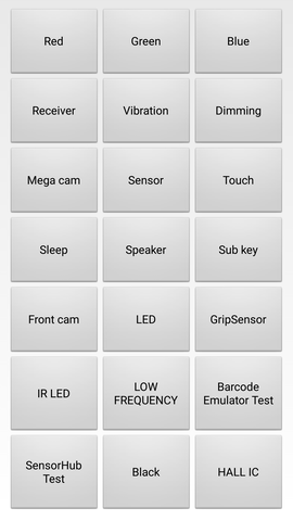

Ákkk
gydani20 #29598 üzenetére
Teszthez tárzsázóba ezt *#0*#
És amit a képen látsz tesztelheted a beégést sötét helyen legkönnyebben a kék szinű képernyőn látod ez lehet ikonok értesítősáv is ha látszik akkor be van égve.
A kamerát is tudod itt tesztelni ha hang nélkül éles lesz a kép akkor semmi gond nincs vele.
Az aksirol semmi pontos infót nem lehet kideríteni esetleg valami apk ami tud stressz tesztet az egy bizonyos ideig maximálisan pörgeti a hardvert és ez alatt mér szerintem ez is tudja.
Knox és egyébb infókra meg ezt ajánlom
