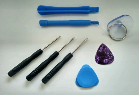

Fogalmam sincs, még csak megjött a szett, várom a gombot, utána mesélek

azthiszem, hogy 1,2-1,4 essel szoktam szétszedni

csavarokat kiszeded, óvatosan szét kell pattintani aztán megkeresed a kamerát, (nem lesz nehéz) és kiszeded meg berakod, talán megoldja

nem tudom, hogy mennyire vagy otthon a szétszedem összerakom-ban, de ha kicsavarod 12 db csavart és leszeded a műanyag borítót akkor ott van egy szalagkábel ami csatlakozik a kamerához, kiszeded, megfújkálod, visszarakod, szerintem tökéletesen fog működni, mert ez nagyon kontaktnak néz ki.
nem egy bonyolult művelet, de ha nem vagy jártas lehet másra kéne bízni
szedtem már szét egy pár telefont, most már a youtube a rendelkezésünkre áll, ott vannak fenn videók, hogy hogyan szedd szét a kütyüt.vagy ha jársz Győr illetve Fehérvár fele akkor meglesem

ma szét szedtem a telót a jack miatt, gallyra ment kb fél éve és most untam meg.
szóval szét kellett szednem és elég egyszerű a dolog.
csak a 12 db csavar, utána le kell pattintani a műanyag keret szerűséget és ott is van a kamera.
meg lehet tisztogatni mind a 2-t, teljesen hozzá lehet férni mindegyik szalagkábelhez is -
