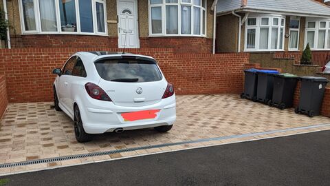

Egy kőműves sose fog neked mm-re dolgozni. Sztem bőven jó ha 1cm-en belül van egy 10 méteres fesztávon. Azt normál átlag ember már nem szúrja ki szemmel.
Ha nem 4cm-t cseszett volna el 2m30cm-en belül én is helyeselnék. Lehet tippelni 10m-en ez milyen lenne. 50 zsák vakolat pluszban instant.[ Szerkesztve ]
A fiatalok 50%-a optimistán tekint a jövőre. A másik felének nincs pénze drogokra.
Teasüti
válasz 7Heads Drago #191 üzenetére
Egy magyar kőműves nem. Jobb helyeken kihúzzák a madzagot és ahhoz rakják a falat. Érintőre a madzaggal. És az ott van. Érdekes... Meg a kötőanyagot is úgy kenik fel, hogy azon a téglafalon Monk a flúgos nyomozó nem találna oda nem illőt. Az olyan precíz, mintha legóból lenne kirakva. Van ahol tudják mi az a párhuzamosság, merőlegesség, meg az egyenes.
Ez itt egy angol építőipari példa konkrétan amit volt szerencsém végig követni. Igaz, a mester itt egy műszak alatt nem haladt látványosan és egy autóbeálló némi támfallal is vagy fél éves projekt volt egy embernek. De a piramisokat se két nap alatt húzták fel. De itt kezdődik a munka. Persze aláírom ez valószínűleg egy jobb használtautó árába került. Ezt a beállót odahaz mennyi idő alatt csapják össze? Egy hét talán? De még a víz is megáll a sarokban utána. Itt egy oda nem illő tégla nincs, ami megtöri a mintázatot. Itt nincs az a jóvanazúgy mentalitás.[ Szerkesztve ]
