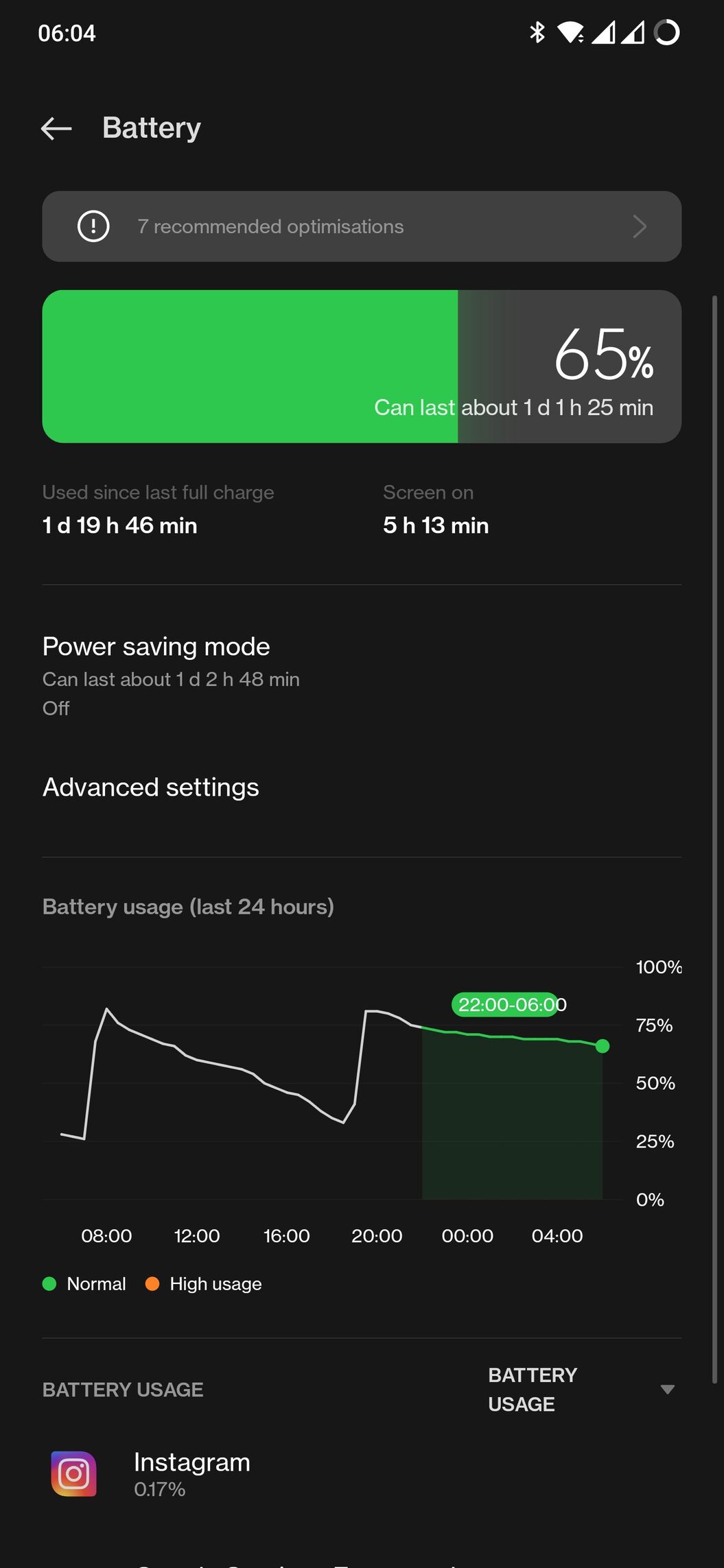

Szerintem nem normális, nekem éppen 51 perces kijelzőidő mellett 86%-on áll az töltöttség úgy, hogy ebben volt kis játék, youtube, közben Bluetooth fülessel podcast, böngészés.
Valószínűleg valamelyik app szívja nagyon az aksit a háttérben, meg kéne találni, melyik az, és a gyorsítótárát üríteni.
Ezenkívül érdemes néha ezt is megcsinálni:
Wipe cache partition
1. Turn off your device.
2. Press and hold the Volume down and Power button at the same time.
3. When the OnePlus logo appears, release the Power button, but continue holding the Volume down button.
4. At the Password screen, enter the Password or PIN number that you use to unlock your device. When done, tap Ok.
5. Tap English.
6. Tap Wipe data and cache.
7. Tap Wipe cache.
8. Tap Yes to continue.
9. Tap Reboot to restart the phone. -
