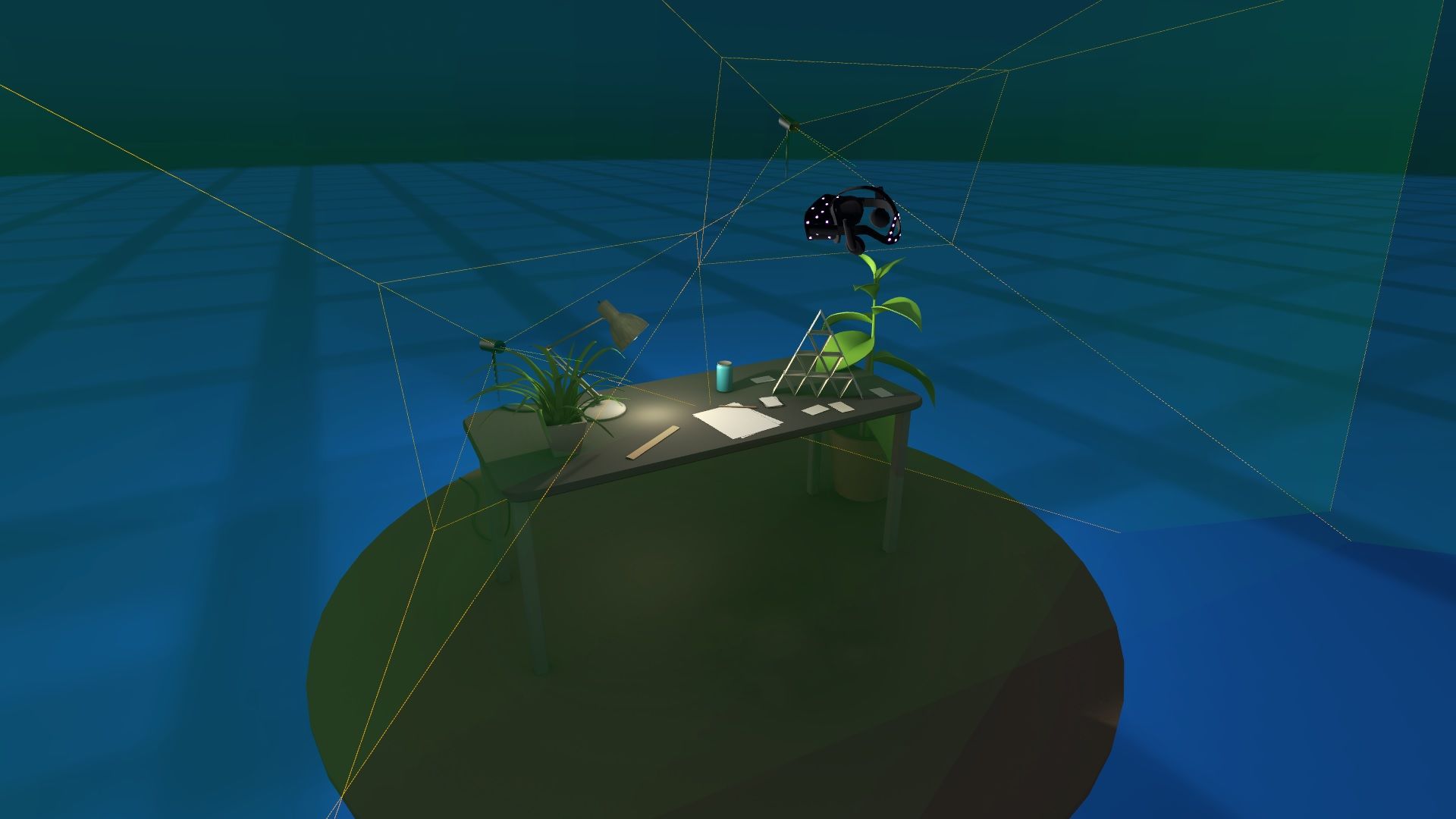

kiskuplung #216 üzenetére
A setup-ban levo felallas csak a "default", a szenzorok/kamerak/szoftver mukodik mas felallasban is, csak att kell ugorni azt a reszt amikor panaszkodik a szog miatt. A fejjel lefele forditas se problema, ezzel is megbirkozik. A szenzorok valojaban webcam filterrel, feketefeher infra kepet kuldenek a szamitogepre ez a HMD-n vagy a Touch-on levo LED-ek formajabol szamlja ki a poziciot (constellation tracking). A LED-ek inicializalaskor identifikaljak magukat (binaris villogas) igy a szoftver azt is tudja melyik melyik nem csak a "csillagkepet" koveti vakon.
Rogzitesre barmit hasznalhatsz, a csavar standard foto menet es a kamerat le tudod csavarni az allvanyrol (picit nehezen indul meg de lejon) es ramegy barmilyen fotoallvanyra vagy tartora.
kiskuplung
Áh, nem tudom feljebb rakni, csak az asztalon fér el.
De mint írtam már, így is nagyon elégedett vagyok, én nem érzek semmiféle bizonytalanságot.
Viszont most így szemet szúrt pár videó youtube-on, ahol 3 szenzorral próbálkoznak. És úgy látom, hogy van aki a plafonról "lógatja le".
Ez valami beállításfüggő az Oculus setup-ban, amit még nem láttam, vagy a vezérlőszoftver sikerült felkészíteni, hogy vegye észre, hogy az egyik szenzor (de akár mind a 3) fejjel lefelé látja a képet?Ha így ránézek a sisakon elhelyezett LEDekre, végülis logikusnak tűnik, hogy (hacsak nem a plafonon császkálok) csak egyféleképpen lehet értelmezni a képet...
Raymond
kiskuplung #214 üzenetére
Ha magasabbra tenned a bal oldalit is vagy esetleg mindkettot akkor ulhetsz az asztalnal is. Nekem 60cm mely az asztal, a szenzorok kb. 10cm-re vannak a szeletol es meg siman befog ha termeszetesen ulok is. Be is hajolhatok kb. az asztal kozepeig es meg van kovetes. Kb. 110cm-re az asztal lap sikja felett van a ball oldali es 95cm-re a jobb oldali, mindketto picit lefele forditva. Azert lett igy hogy biztosra mukodjon Elite-ben ha a HOTAS az asztalon van.
"Nem is értem, hogy ez miért nem része az Oculus setupnak."
Ezt senki nem erti, pedig eleg regi program meg a DK idokbol. Sot a CV1 megjelenese utan varni kellett par hetet amig mukodott mert kellett neki update az akkori 1.3(?s) SDK-ra.
kiskuplung
Rohadt jó ez a tool, köszi újra
Így néz ki nálam a setup, még a virtuális asztal is tükrözi a valóságot.
2 dolog volt meglepő:
- szinte a padlóig le tudom rakni a headsetet, és még akkor se "vörösödik", nem veszíti el a kapcsolatot
- viszont ha úgy ülök a székemben az asztalnál, ahogy én természetesnek gondolnám, akkor túl közel vagyo ka
szenzorokhoz és, kicsit (kb 5-10 centit) hátrébb kell ülnöm, különben már panaszkodikCsak ismételni tudom magam, remek kis tool! Nem is értem, hogy ez miért nem része az Oculus setupnak.

Közben gyorsan rékerestem és rengeteg opció van a sensor rögzítésére.Nekem a legkézenfekvőbb az lenne ha a TV két felső sarkára tudnám tudnám felaplikálni az mindig középen van, jó szögben áll és mivel egy karon van az egész így a TV vel együtt tudom mozgatni emelni stb.
Már csak ki kell találni hogy , elsőre a VESA mount toldására gondoltam... -

A beallitasnal amikor sir hogy a szog amiben allnak a szenzorok nem jo azt lehet ignoralni ha te ugy gondolod jol van ahogy van. Ez sok idot megsporol
Ha kicsi a hely akkor probald magasabbra rakni a ket szenzort es lejjebb donteni. A szenzor vizszintesen 120 fokot fog be, fuggolegesen 70-et ezert kell lejebb forditani ha eleg magasan van (fejmagassag+). Van egy jo program ami mutatja mit fognak be a szenzorok: Desk Scene Ez egy egesz jo utmutato a hasznalathoz: [link]
Fontos hogy ha olyan programokat vagy jatekokat akarsz hasznalni amik nem az Oculus Store-bol vannak akkor aktivalnod kell az Oculus Home -> Settings -> General -> Unknown Sources opciot (mint egy Android-os telefonnal).

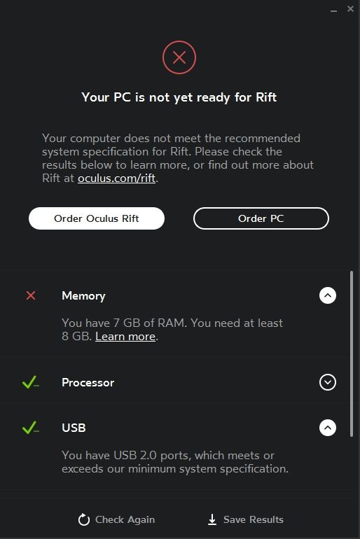

Ki kell probalnod par USB portot. A gamepad-et hogy nem latja az MS problema, nalam is volt. Van ra megoldas (update?) de nem erdekelt, soha nem is hasznaltam kabel nekul, a gep elejen van USB-re dugva ugyis.
Van egy compatibility checker itt: [link] Ezzel meg lehet nezni van-e problemaja az USB controllerrel ami az alaplapon van. Ha a CPU vagy grafikus kartya miatt sirna azt ignoralhatod.
#96349952

Csak szólok, hogy usb hub nem lesz jó a rifthez, sőt előfordulhat, hogy az alaplapi usb chipset sem lesz kompatibilis vele. Ha a gép random ledobja a hmd-t vagy a szenzorokat, akkor sajna kénytelen leszel beszerezni egy inateck pci-e-usb3 kártyát.
HDMI switchet semmiképpen se használj, mert akkor a gép a switchet fogja hdmi eszközként felismerni. -
