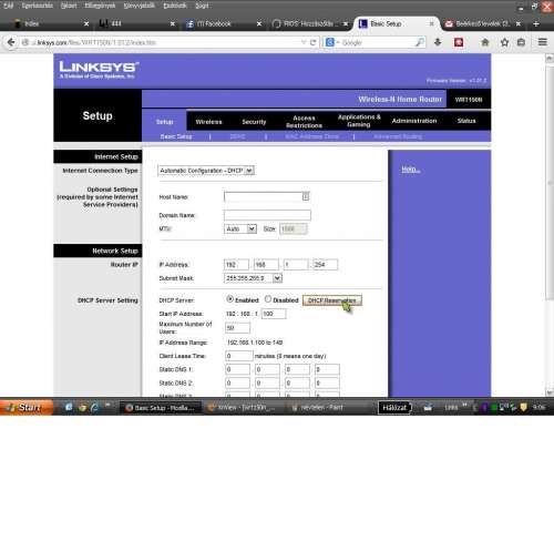

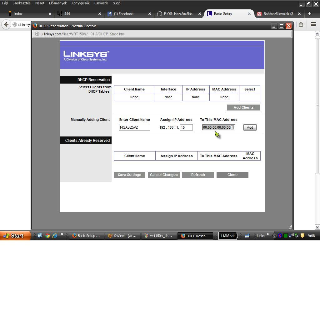

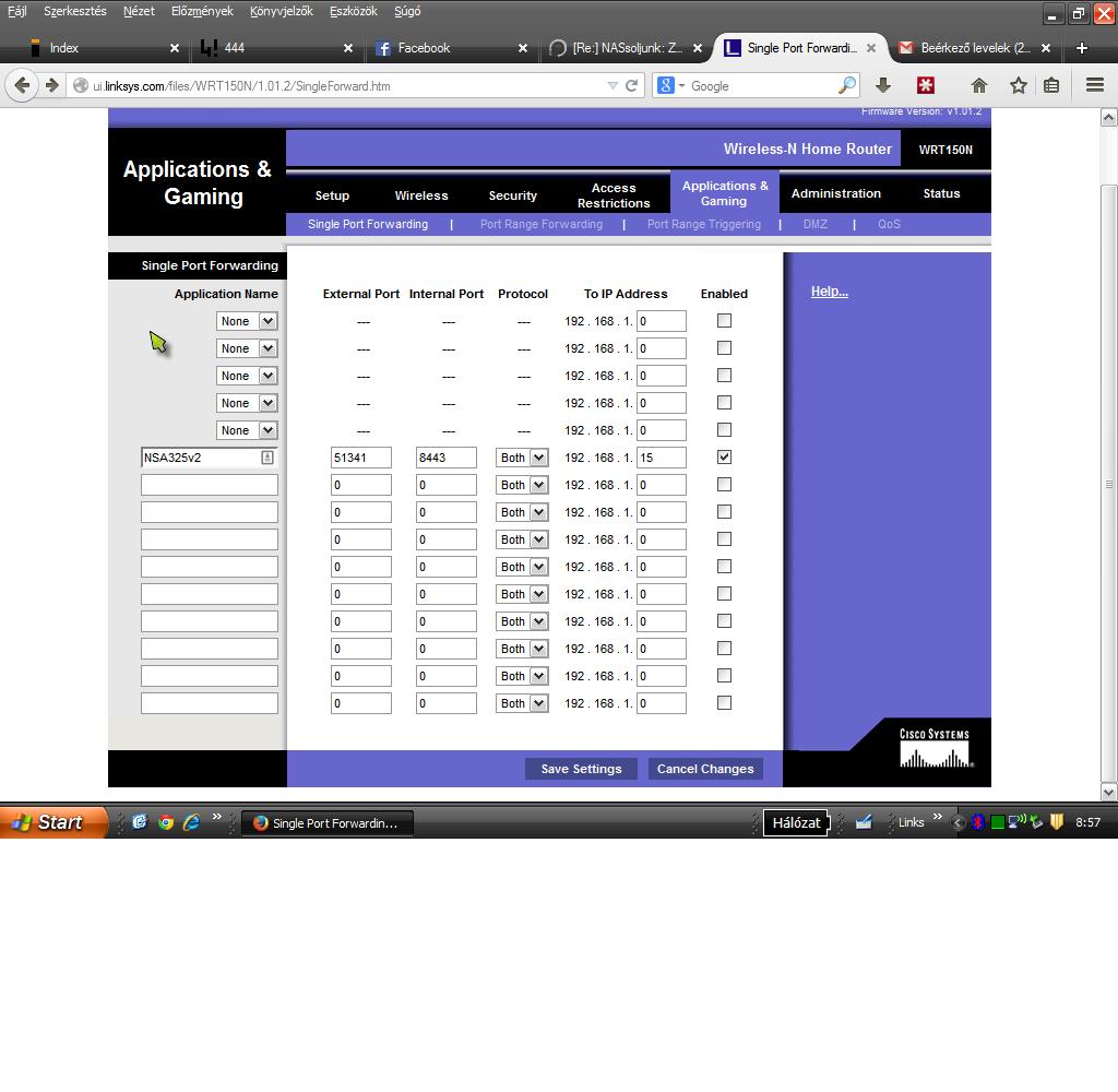

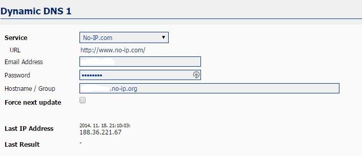

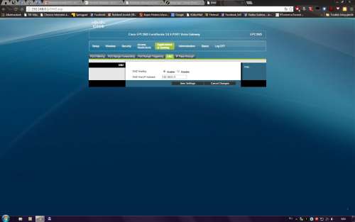

Az 51341 egy (majdnem) tetszőleges külső port (ne legyen ugyanaz mint a belső, így is nehezíthetjük a hackerek munkáját).

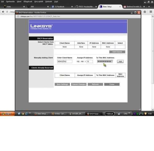

A statikus dhcp-ben azt tudod beállítani, hogy a NAS-nak a hálózatodon belül mindig ugyanaz legyen az ip címe. Én az emulátorban a számomra legjobban tetsző 192.168.1.15 címet állítottam, az első képen a port forward-nál is ezt láthatod. De ez is szinte tetszőleges a router saját címét kivéve 192.168.1.0-254 között lehet. A MAC address mezőben a NAS fizikai címét kell beírni, ez egy öntapadós cetlin rajta kell legyen valahol az alján.

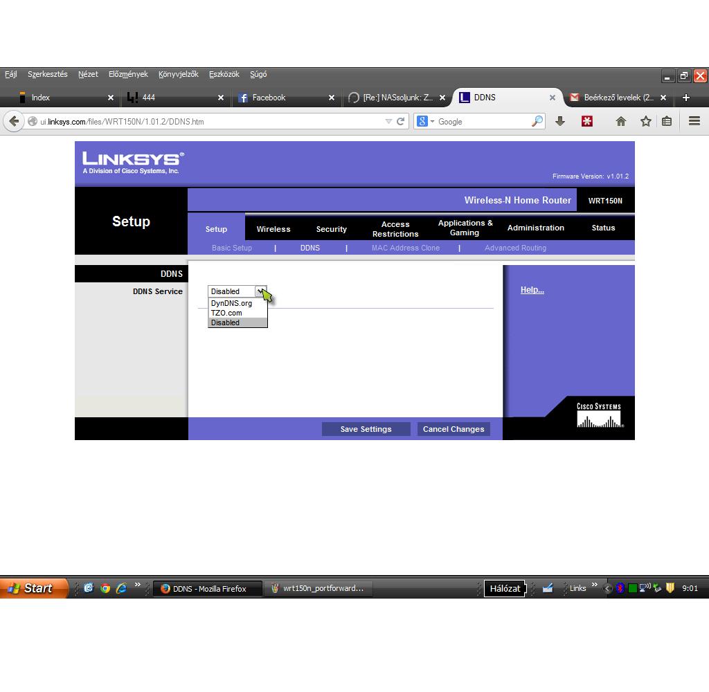

Ezután már csak azt kellene megtudnod, hogy az internet felől nézve a routerednek mi az ip címe (mert nem 192.168.1.1., ez az otthoni hálózatodban a címe). Legegyszerűbb DDNS szolgáltatást használni, ez kimondottan erre van kitalálva. Sajnos a wrt150n az emulatorban használt firmware csak a Dyn.com (TZO már ugyanaz) szolgáltatását tudja (a sok létező közül). Ez azért gond mert most már fizetős és nem is olcsó. Meg kellene nézned a router SETUP\DDNS menüjében milyen szolgáltatók vannak, esetleg van-e más is, mint a beillesztett képen található:
