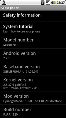

bejmuller
bejmuller
Rickazoid #4609 üzenetére
Nekem nemet Vodafone-os a cucc, de pl a Moto soft-update site azt irja hogy vmi Singapore
ez azt jelenti, hogy a baseband nem jo?
Amikor feltettem a CM6.12-ot a legujabb leakelt kernellel, akkor frissitettem a baseband-et is, egy ott talalhato bpsw fajllal. Gondoltam azert kellett, mert azsiabol szarmazik a leakelt kernel.
Lenyeg, hogy megy minden jol, GPRS, EDGE, 3G, HSDPAtehat nem hiszem hogy gond lenne, csak fura volt hogy szingapuri halozatot irt a moto site.
